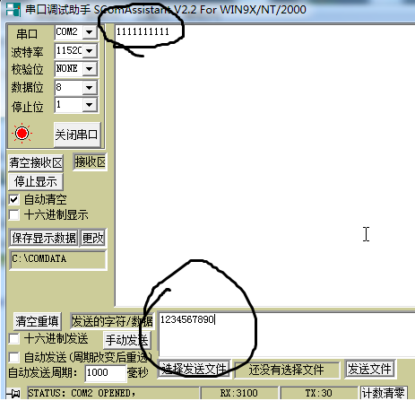

//变量
#define BUFFERSIZE                       10
uint8_t aTxBuffer[BUFFERSIZE];
uint8_t aRxBuffer [BUFFERSIZE];
uint8_t ucReceiveData;
uint8_t  i;
uint8_t ubRxIndex;
uint8_t ubTxIndex;
        if(USART_GetFlagStatus(USART1,USART_FLAG_RXNE)==SET)
              ubTxIndex = 0;
                while (ubRxIndex < BUFFERSIZE)
                                 aRxBuffer[ubRxIndex++]=USART_ReceiveData(USART1);
        for(i = 0;i < BUFFERSIZE;i++)
            aTxBuffer = aRxBuffer;
        ubTxIndex = 0;
          while(ubTxIndex < BUFFERSIZE)
                USART_SendData(USART1, aTxBuffer[ubTxIndex++]);
            while(USART_GetFlagStatus(USART1, USART_FLAG_TXE) == RESET);
现象
现象

你的代码里面有两处错误。
1.  你的串口接收和发送都是查询方式,这个函数要改成死循环
     (USART_GetFlagStatus(USART1,USART_FLAG_RXNE)   用while
    while (USART_GetFlagStatus(USART1, USART_FLAG_RXNE) == RESET);
     等待一次,读取一次。
2. 下面这个是什么功能,使用有误
要改成
