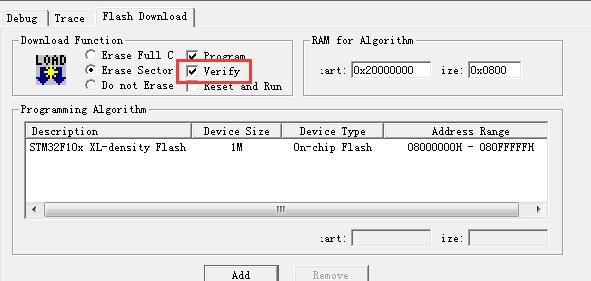

谢谢版主,又发现问题,RTX中第一个例程配置后仿真没问题,但其他例程又不行了,仿真时显示如下提示
好像是校验没有通过,该怎么配置呢?
我已经试着去掉校验
可以显示下载成功了,但状态完全不对了,请问我该如何配置呢?

Flash算法选择错误,已经解决了,主要是因为切换了JLINK和STLink后,Flash算法得重新添加一下。
