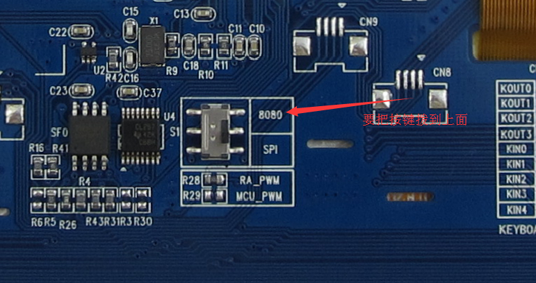

我的V5板子配的7寸电容屏论坛下的例程显示不正常,烧示波器例程还会不停的乱叫。出厂自带的程序是正常的 问一下是需要跳线还是要设置。我的下的光盘版本7.7 用的keil4.71
发表于 2016-5-12 11:53:53 | 显示全部楼层
看看你的7寸屏背面的这个按钮是不是切换到8080端了。
