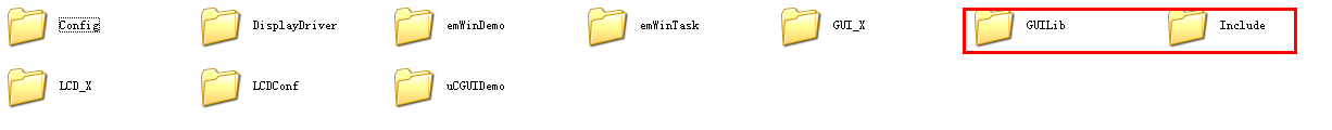

        今天看到官方的STemWin已经升级到5.22版本,特此将其移植到armfly的各个开发板上面由于以前已经
在各个开发板上面移植好了STemWin5.20,这里就说一下如何升级到5.22。升级办法很简单,更新两个地方就
可以,其它的都不要做修改,把头文件和库分别覆盖掉以前的工程就可以。
用下面这两个文件夹里面的程序
覆盖掉下面这两个文件夹里面的程序
同时将工程文件的库更好一下,根据自己的实际情况更好,我这里是带OS的M4
这里提供一个armfly-v5开发板上面移植好的,其它的大家自己修改即可
