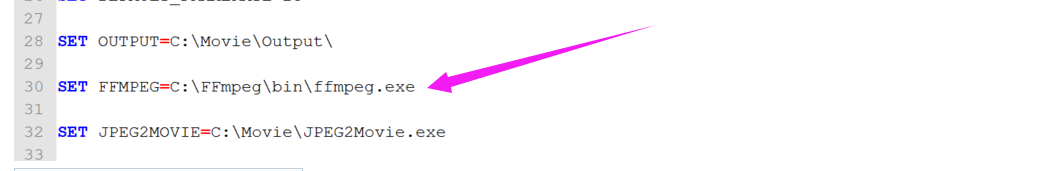

1、Prep.bat如下:

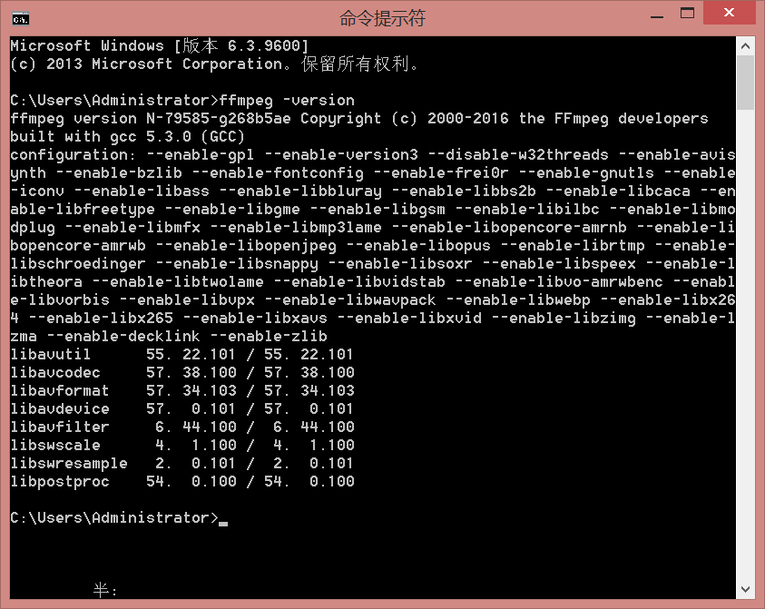

2、按照emwin手册上说的已经下载了ffmpeg,并且按照Perp.bat的要求将ffmpeg放到了C盘下,命令提示符测试ffmpeg安装成功,如下图
3、JPEG2Movie.exe也按照要求放到了C盘下的Movie文件夹中

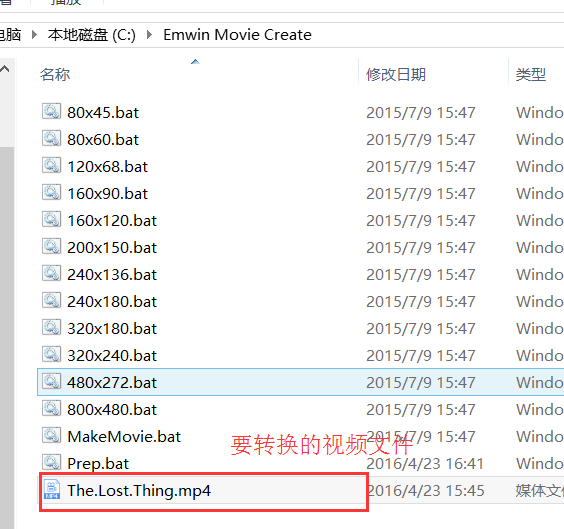

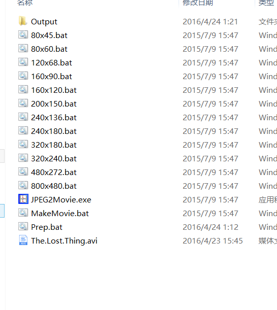

4、要转换的视频文件、MakeMovie.bat和大小设置 文件都放到同一个文件夹里面了,如下图

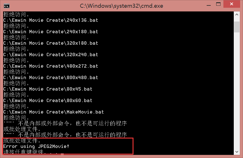

问题来了,我双击MakeMovie.bat的话提示不能使用JPEG2Movie,如下图,并且还会自动将要转换的视频和Perp.bat这两个文件给删掉,即使在运行MakeMovie.bat的时候选择“管理员身份运行”也是一样的。

发表于 2016-4-24 00:36:03 | 显示全部楼层
你是不是修改这个默认路径了,一定要把这个ffmepg.exe文件放在指定文件夹下。

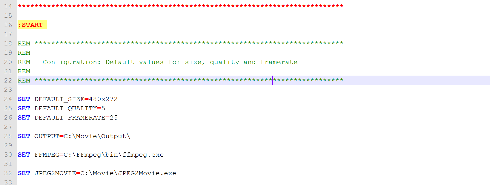

 楼主| 发表于 2016-4-24 01:14:42 | 显示全部楼层
多谢eric指导,这个问题解决了,原来是要将JPEG2Movie.exe和makemovie这些放到同一个文件夹下的,如下图

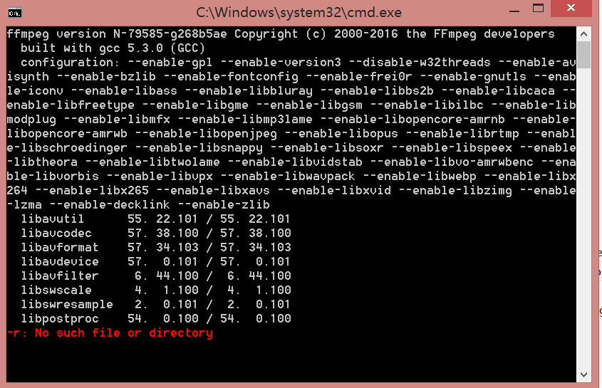

不过又有新的问题了,运行以后又会提示如下图所示的错误
看图貌似是说找不到什么东西,这个说的是找不到视频文件吗?制作的时候要转换的视频文件有没有其他要注意的地方,比如格式、位置什么的?

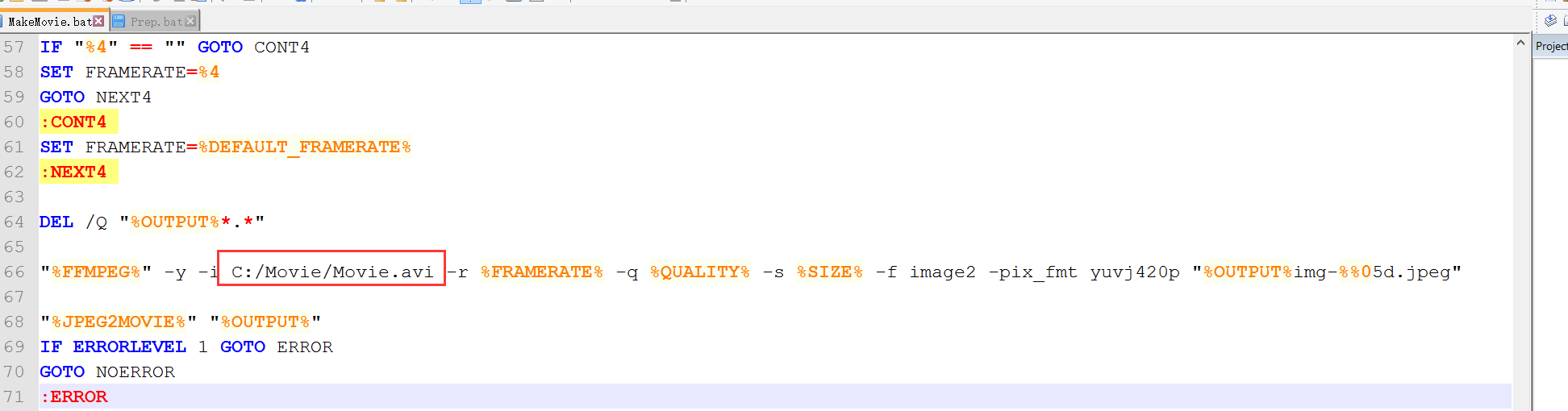

 楼主| 发表于 2016-4-24 12:29:18 | 显示全部楼层
结贴 吧 ,问题已经解决,要修改MakeMovie.bat里面调用ffmpeg的指令,在-i 后面要输入要转换的视频的名称和完整路径,如下图

发表于 2016-4-24 12:31:59 | 显示全部楼层
回 初学者 的帖子
初学者:结贴 吧 ,问题已经解决,要修改MakeMovie.bat里面调用ffmpeg的指令,在-i 后面要输入要转换的视频的名称和完整路径,如下图
 (2016-04-24 12:29)
看来你的搞的有点麻烦了,我记得我这里是直接拖动到某个bat下面就可以直接转换了。
