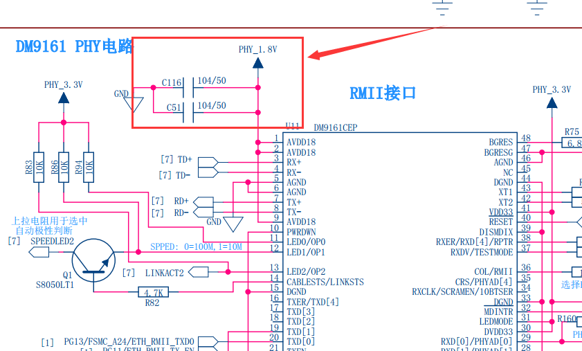

使用的是STM32F4+DM9161AEP,根据V5资料修改的电路图,目前程序死在 while (!(ETH_ReadPHYRegister(PHYAddress, PHY_BSR) & PHY_Linked_Status) && (timeout < PHY_READ_TO));,(ETH_ReadPHYRegister(PHYAddress, PHY_BSR)中读取的地址为0X7849,地址、晶振频率都没有问题,请教一下这里读出寄存器的地址正确的应该是多少?
发表于 2016-4-13 16:42:51 | 显示全部楼层
这个1.8V的电压是否正确产生,测一下:

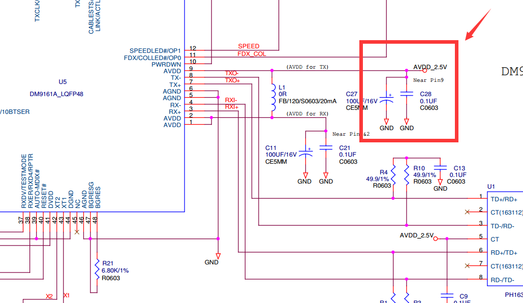

我现在使用的是DM9161AEP 不是咱们板子上用的CEP,这个的输出电压实测为2.8V,并把XT1的电阻去掉接上了XT2的电阻
发表于 2016-4-13 20:47:51 | 显示全部楼层
回 mthgh0818 的帖子
mthgh0818:
AEP的确是2.5V左右。
发表于 2016-4-13 20:59:58 | 显示全部楼层
DM9161A应该是很久以前的系列了吧,手头有DM9161C的话,先换上试试看。不行就把V5板子上面的吹下来焊接上,先看看有问题不。
