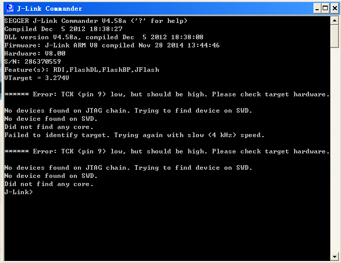

STM32F407板子不能下载程序。。[s:128] QQ截图20160412115236.png

连线、电压都正常啊,可是结果。。[s:126]

1. 检测芯片的VCC和GND所有连线是否的没问题。
2. 检测boot模式是否正确。
3. 检查晶振是否正常起振。

 楼主| 发表于 2016-4-12 14:27:59 | 显示全部楼层
eric2013:1. 检测芯片的VCC和GND所有连线是否的没问题。
2. 检测boot模式是否正确。
3. 检查晶振是否正常起振。 (2016-04-12 13:12)
没有程序,初次上电,晶振也有波形输出吗?
发表于 2016-4-13 00:36:44 | 显示全部楼层
回 寒风伏夏 的帖子
寒风伏夏:没有程序,初次上电,晶振也有波形输出吗? (2016-04-12 14:27)
这个好测试,你找一个块没问题的板子,把芯片的程序都擦除了,上电。然后上电测试看看晶振有波形不。

发表于 2016-4-18 22:13:53 | 显示全部楼层
你是用的jlink还是stlink?
用的jtag还是sw方式?
sw方式的话
我用的st link v2就不行 j link v8也不行。
后来买了个j link v9就好了。
把vcc接 jlink的测试电压那个脚, 然后gnd接gnd, sck接sck,IO接io, nreset接板子的nreset(可以不接)
就OK了。
发表于 2016-4-19 01:38:49 | 显示全部楼层
回 lotus163 的帖子
lotus163:你是用的jlink还是stlink?
用的jtag还是sw方式?
sw方式的话
后来买了个j link v9就好了。
....... (2016-04-18 22:13)
j link v8和st link v2都可以的,估计是你的固件版本低了,升级下就好。
