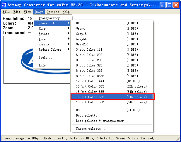

第二步:做一下格式转换

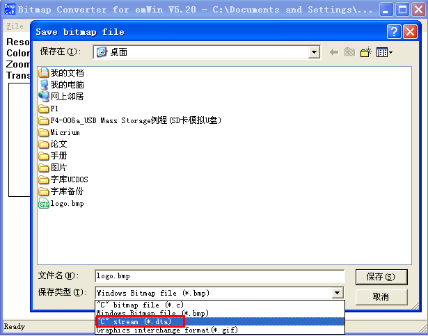

第三步:另存为C流文件即可,不过另存的时候要注意
还有一些其它的格式,大家可以尝试一下,这里我只选择第一个作为实验。
然后得到如下的文件,将其放到SD卡根目录下下面就好了。

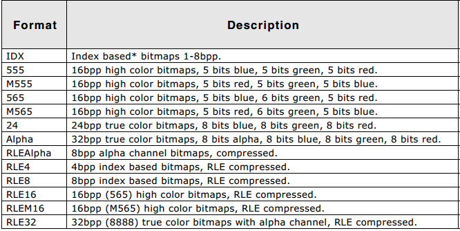

当前支持的格式如下:
GUI_CreateBitmapFromStream()这个函数支持任意格式的流位图创建,可以直接的创建
咱们上面生成的流位图,如果知道流位图的格式,那么可以直接的调用特定的函数,当前
支持的函数如下:

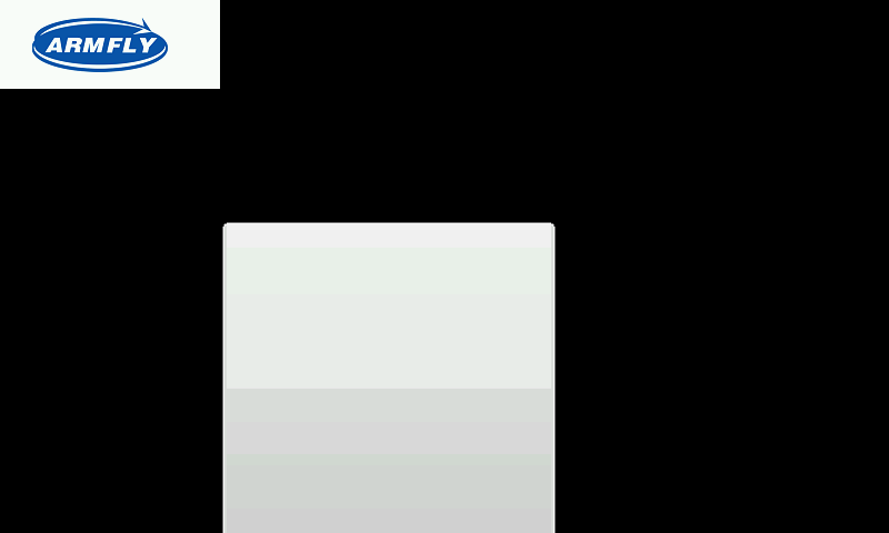

第二步:显示刚才加载到RAM中的数据。
方法一:直接调用函数 GUI_DrawStreamedBitmapAuto(_acBuffer2, 0, 0); 可以显示
方法二:GUI_CreateBitmapFromStream(&Bitmap, &ampalette, _acBuffer2);
              GUI_DrawBitmap(&Bitmap, 0, 0);
方法三:GUI_CreateBitmapFromStream565(&Bitmap, &ampalette, _acBuffer2);
