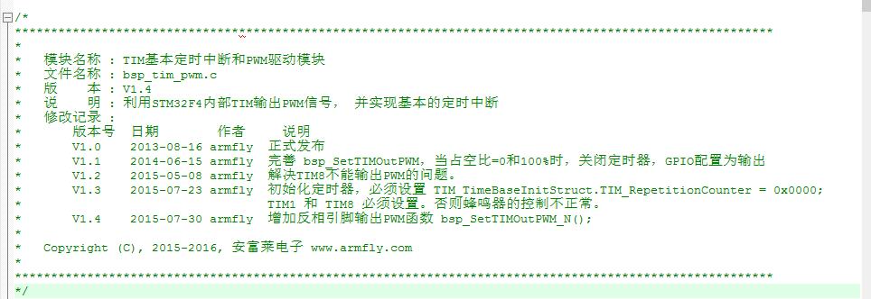

 楼主| 发表于 2016-4-11 09:23:38 | 显示全部楼层
这是版本号!我资料都是在网盘上下的。
