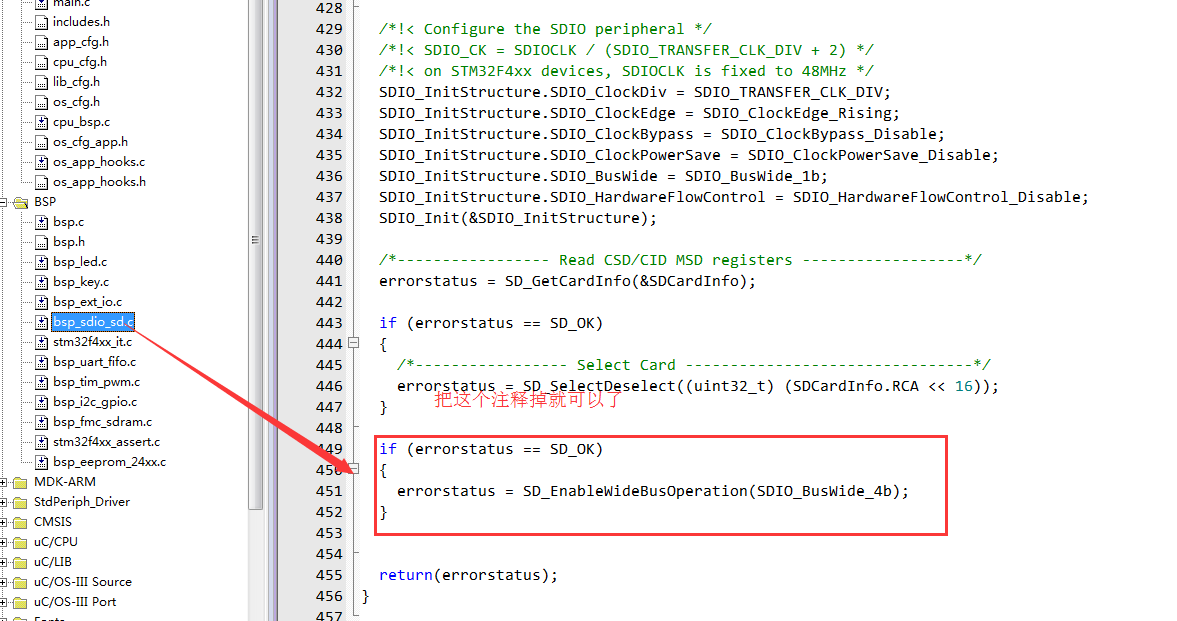

发表于 2016-4-7 09:28:57 | 显示全部楼层
单线模式,把这个注释掉就可以了:

 楼主| 发表于 2016-4-7 11:26:35 | 显示全部楼层
eric2013:单线模式,把这个注释掉就可以了:
(2016-04-07 09:28)
谢谢!果然所有的卡都好用了,这样的话是不是速度会降下来?有没有更好的驱动程序?
还是microSD是以一个扇区为单位写入,还是一个字节都可以写入?
