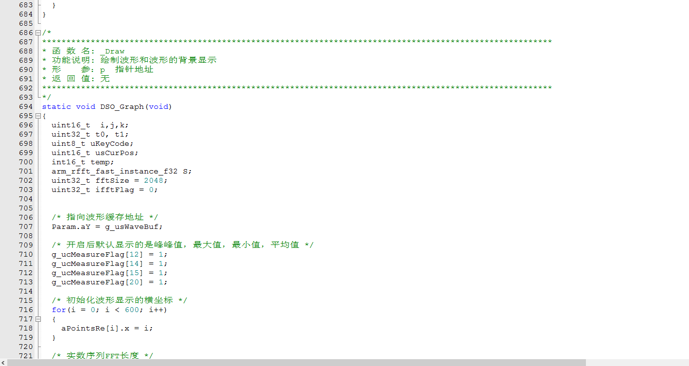

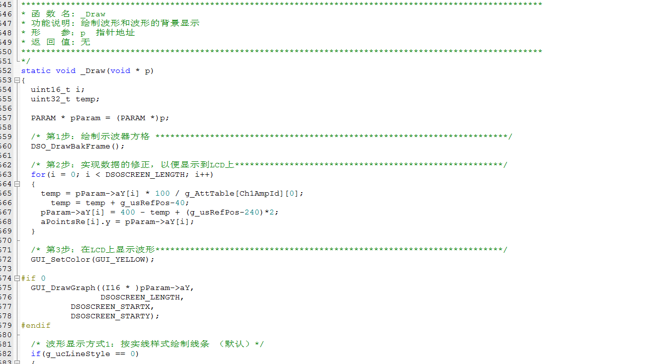

在maintask  里面  这两个函数为什么开始注释说明是一样的
void _Draw(void * p)  这个函数为什么我找不到呀 ?在哪调用的
发表于 2016-4-6 15:06:21 | 显示全部楼层
第一个截图中的注释时对的,第二个不对,回头我改下。

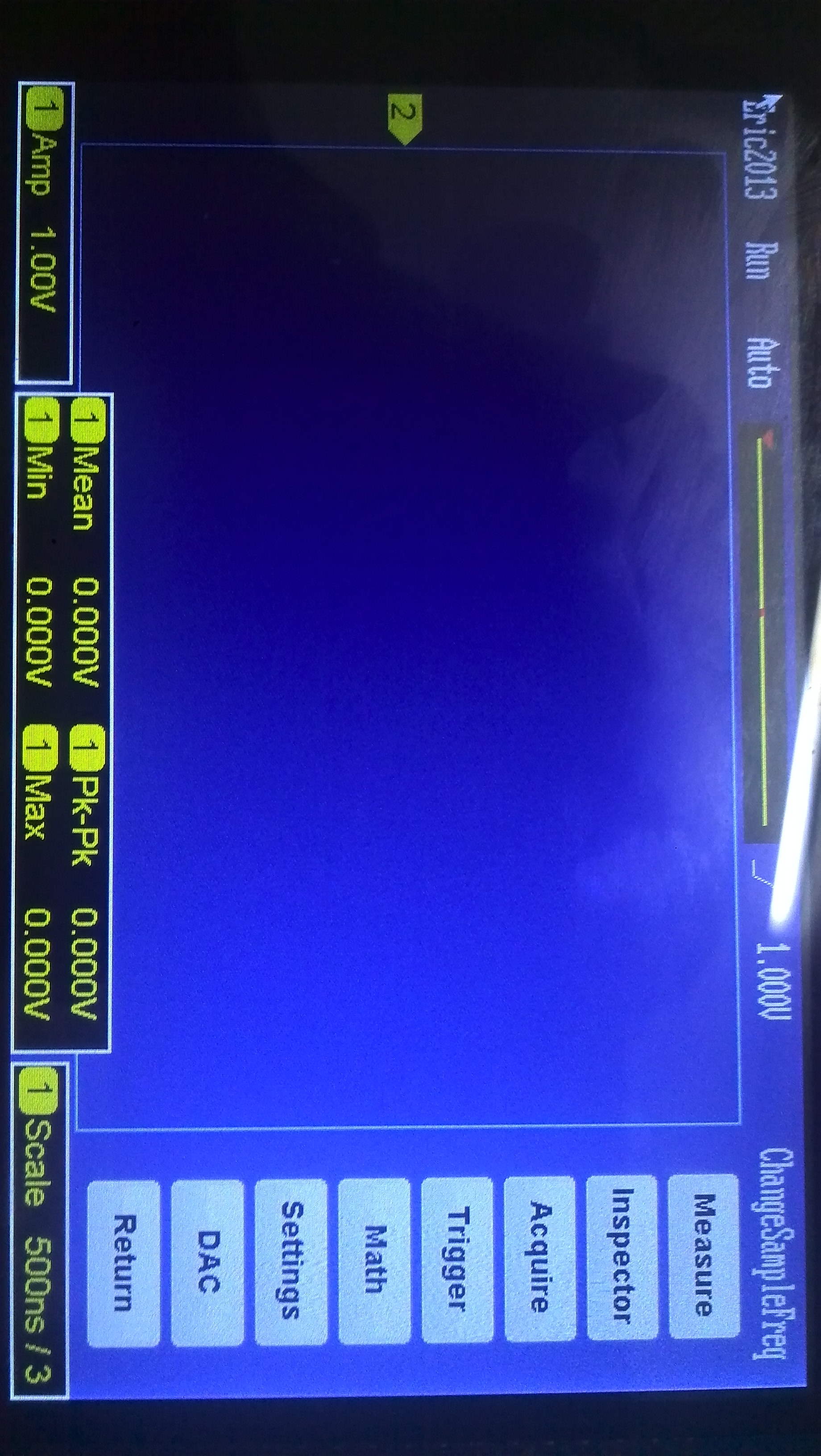

前阵子去搞liunx了   哈哈     现在又想起来还有一件事 没搞定   唉  就是把硬汉大哥的示波器搞过自己画的板子上   还没搞定
现在是我是先想把界面和触屏这个调出来 我在工程里面把那些有关ADC的先去掉  想调试出正常的界面  但我现在遇到一个很奇怪的问题   就是在void MainTask(void) 函数里   如果我不注视掉  DSO_Graph();  就会卡死
注释  DSO_Graph()
注释  DSO_Graph()
   显示不正常  那些按钮不见了  触屏不了,但是程序的指示灯是在运行的,

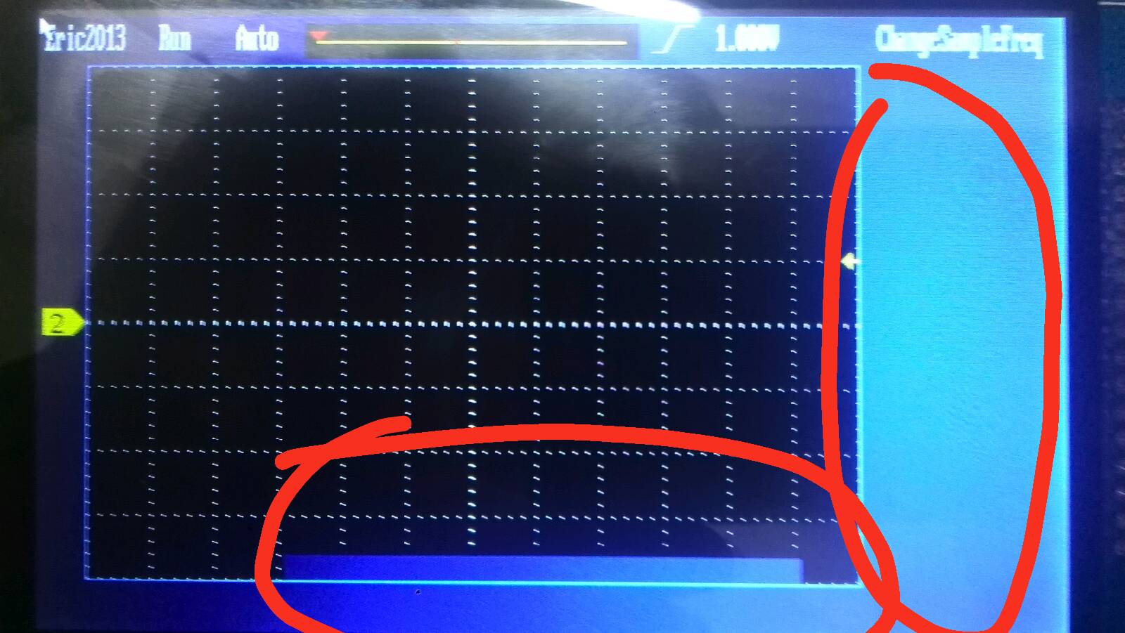

但是注视掉了就不能画波形啊   这是注释掉  DSO_Graph();的情况
不注释  DSO_Graph();
不注释  DSO_Graph();

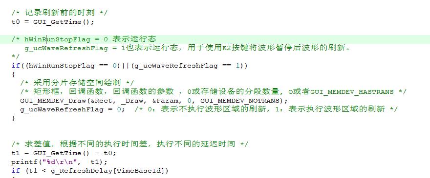

  那该怎么办啊   怎么会这样的啊   ?  会是哪里出现问题了呢?会不会是
GUI_MEMDEV_Draw
GUI_MEMDEV_Draw
这个地方的问题?还是怎么了   我好慌   唉   我是学生  遇到问题不懂怎么搞   试了 好久了    我的清明长假啊......DSO_Graph();这个函数为什么影响那么大?我现在只是想让他的界面先正常    出不出波形先不考虑[s:128]

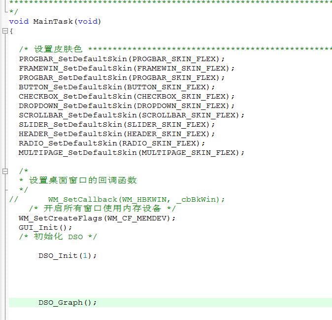

maintask()
maintask()
eric2013
:还有啊   你这里为什么在maintask()里面 放了GUI_Init();这个函数能不会死机?  而我的程序如果在这里放    GUI_Init();就会死机       运行不了   这会是什么问题呀?
函数DSO_Graph();可以说是示波器最重要的一个部分,界面的初始化我放在了一个专门的C文件里面,你看下。
那个DSO_Graph();调用的时候是不是在不断地刷屏呢?为什么我加了一个小鼠标测试   居然动弹不得呢  就是卡住了
