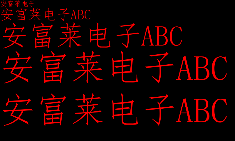

发表于 2016-4-6 01:21:41 | 显示全部楼层 |阅读模式
来一张效果图给大家伙看看,并且使能了抗锯齿

发表于 2016-4-11 20:19:37 | 显示全部楼层
芯片强大了,什么效果都好!

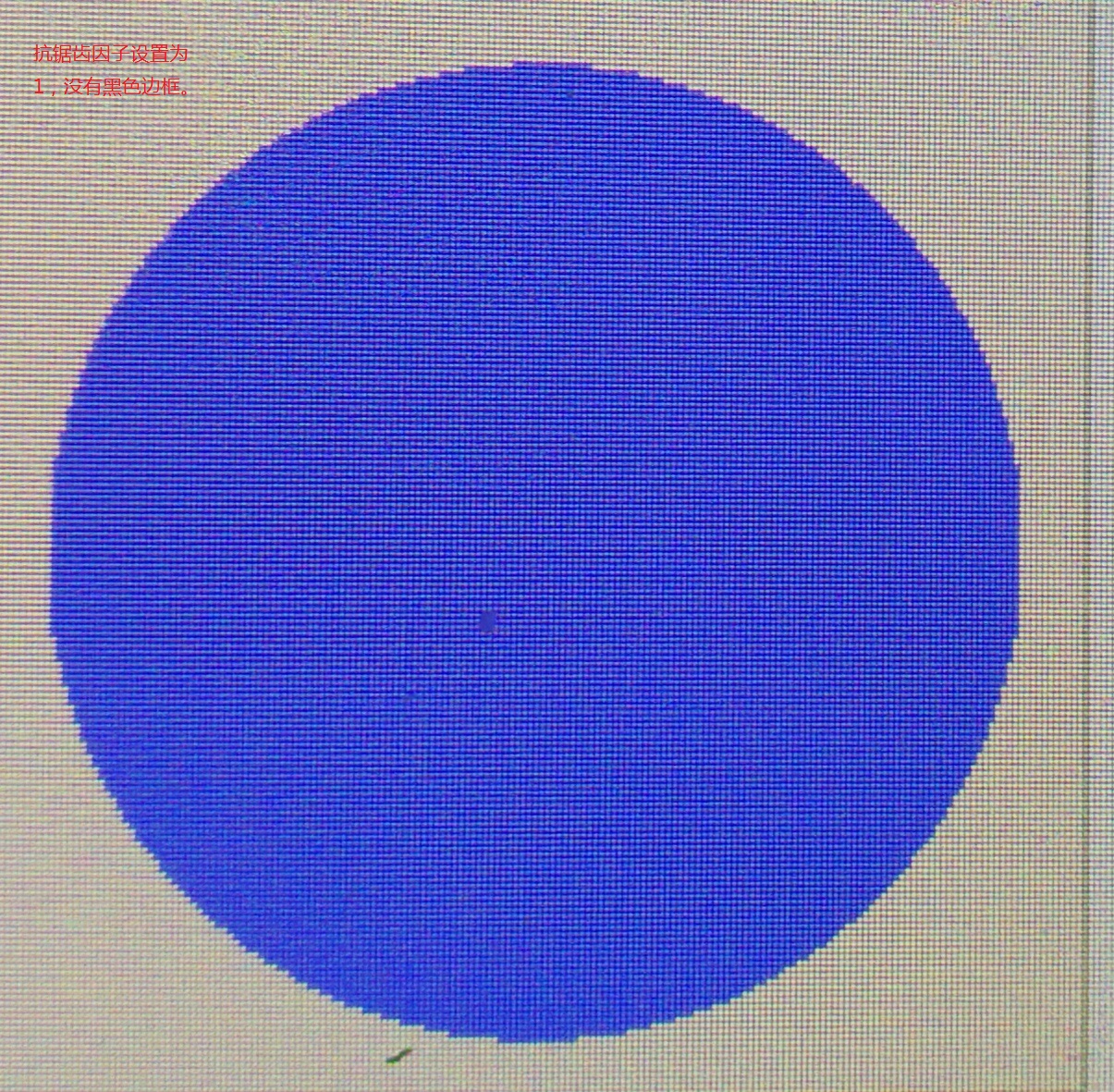

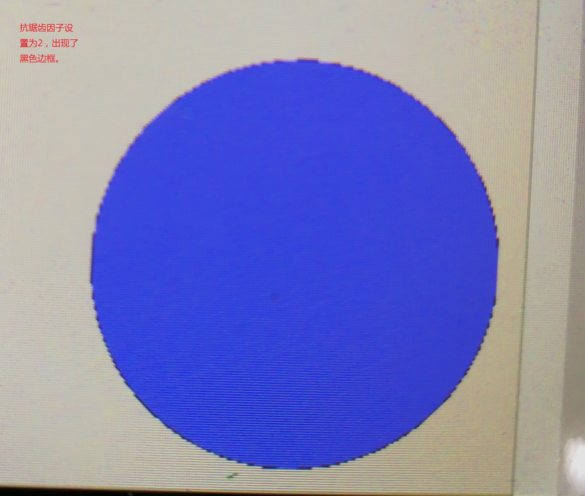

发表于 2017-5-10 15:17:31 | 显示全部楼层
楼主你好,我在使用抗锯齿函数画多边形的时候,出现下面这问题:设置抗锯齿因子为1的时候,多边形显示正常。设置抗锯齿因子为2或者以上时候,多边形的外框会有黑色杂色。我配置GUI_NUMBYTES是40K,分辨率是480*800.我还以是不是设置的内存太小造成这种现象。因为我使用MCU的SRAM比较小。

25
发表于 2017-5-10 16:12:13 | 显示全部楼层
eric2013:
在电脑端用模拟器测试下,看看虚影是什么样子的。对比是否正常。
已经用电脑仿真过,同样设置为40K大小的SRAM,电脑端没出现虚影。虚影图片已经在上面贴出来了,第一张图片就是,外框出现有其他颜色。

发表于 2017-5-11 19:13:33 | 显示全部楼层
eric2013:
eric2013:
老大,那个问题我找到解决方法了,因为抗锯齿是前景色和后景色混合的结果,出现颜色不对说明是颜色读取问题了,针对读取问题我更改了Config.NumDummyReads = 3;  就能够正常了。我使用的驱动是emwin自带的GUIDRV_FLEXCOLOR_F66720。另外一个解决办法就是,我采用了你教程的通用移植方法,读取函数中只要一条usRGB = LCD_RD_DATA();读取就能够正常显示。但是存在一个很严重的问题就是,加入emwin导致整个系统时钟变慢了。这真的很郁闷,请问你以前有遇到过这种情况?之前我也问过你类似的问题,你说排查内存错误,我就已经把其他功能全部去掉了,只剩下LCD驱动和emwin的一些配置文件,但是还是有这种问题,现在真没思路去解决了。求助![s:128]
