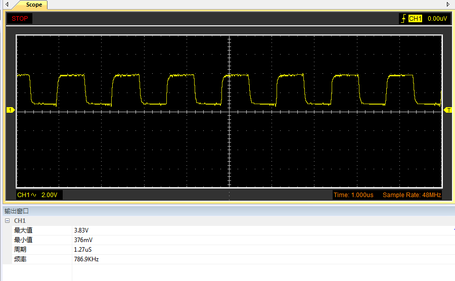

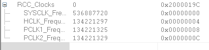

用STM32F407的定时器3定时500ms,在定时器3中断服务程序中,让IO口状态反转,通过示波器来测试定时器的定时时间是否准确。发现在程序中设置定时500ms,结构示波器显示1.29us,于是调用 RCC_GetClocksFreq()函数查看系统主频,发现主频是536M多。不知道什么原因?大家帮忙看看,下面是我的代码:

调试结果如下:
主频 :536887720
定时时间:1.27us

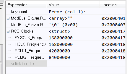

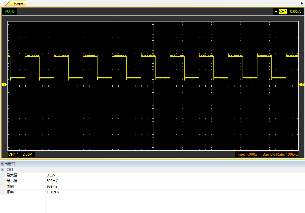

问题已经解决,存在两个问题
1. 这里仅仅是定义了一个变量RCC_ClocksTypeDef* RCC_Clocks;,没有实体,需要分配内存空间,改成RCC_ClocksTypeDef   RCC_Clocks;
2. TIM_ClearITPendingBit(TIM3,TIM_FLAG_Break);标志清楚错误,应该是清楚定时器更新标志,改成  TIM_ClearITPendingBit(TIM3, TIM_FLAG_Update);

感谢大哥帮忙,问题完美解决!
