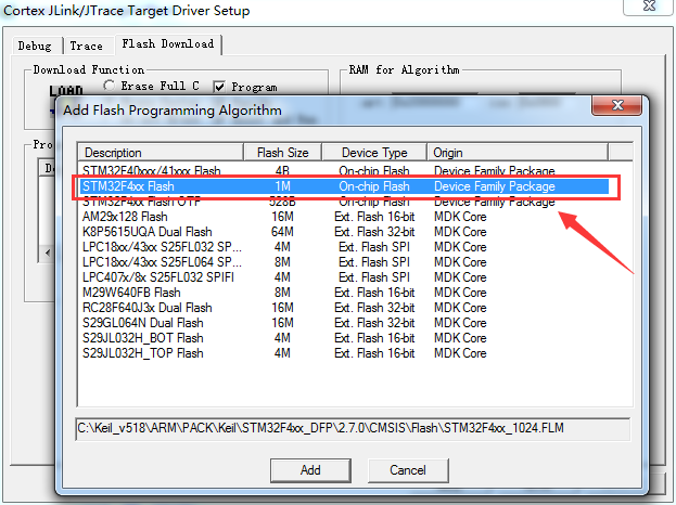

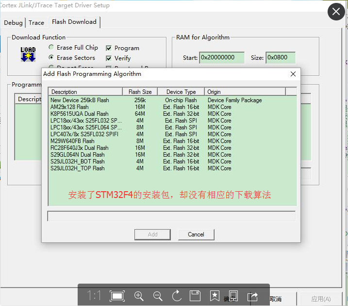

经常有网友反映,MDK5安装了相应的安装包依然提示缺少Flash下载算法
遇到这种情况先将MDK相关的所有工程全部关闭或者重启电脑,如果还是没有的话,
可以将新安装的安装包卸载掉,再重新的下载安装,不断重复,直到看到下载算法为止。
一般情况下,重新安装一次就可以解决。安装成功后就可以看到下载算法了

可以走Pack Installer安装芯片对应的DFP,在安装目录(默认是C:\Keil_v5\ARM\Flash)有那个FLM文件就能用。
