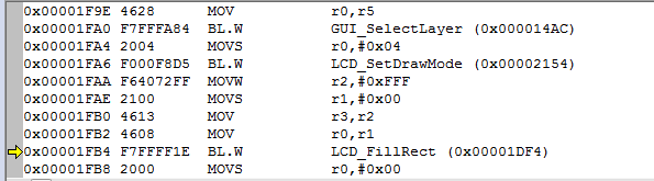

使用MDK的emwin5.1.2进行移植,GUI_Init失败进入hardfault_handler。跟踪发现是执行完GUI_X_CONFIG等3个函数后到LCD_FillRect时出错,如图: err.png
不知道是什么问题,没思路,新手一枚求赐教
发表于 2016-3-24 16:07:22 | 显示全部楼层
emWin的移植是不是采用的通用移植方法,如果是通用的移植方法,可以将优化取消掉,仅测试打点函数。

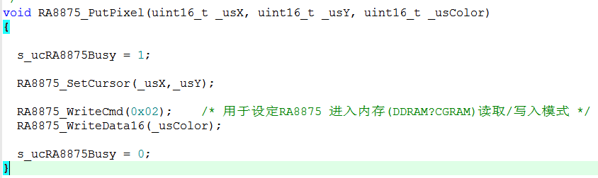

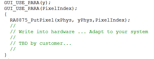

 楼主| 发表于 2016-3-25 11:58:27 | 显示全部楼层
只在_GetPixelIndex和_SetPixelIndex里添加打点和读点函数,现象一样的。
使用的是例子里打/读点函数
发表于 2016-3-25 13:10:28 | 显示全部楼层
裸机测试了没有,不使用emWin,测试打点和读点是否有问题。
 楼主| 发表于 2016-3-25 16:03:04 | 显示全部楼层
裸机的情况下,之前在iar下测过ok的(使用的是例程里的驱动文件),现在为了使用emwin转到keil下发现打点显示不出来(使用的是SPI驱动方式)........[s:139] 不清楚什么问题,有必要再看看
