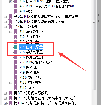

发表于 2016-3-18 14:10:50 | 显示全部楼层
回 mmwjs 的帖子
mmwjs:
我可以这样理解吗:启动代码里的堆与栈,存放操作系统的变量(包括全局变量)等信息,配置文件中的栈是存放单个任务中的变量等信息。那么,一般说的栈溢出,是那个溢出?
凑活的可以这么理解,可以看下我的RTX教程这部分:
