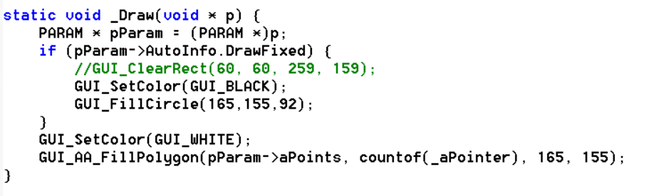

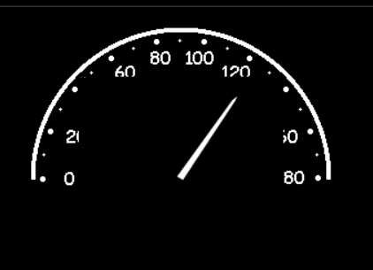

在60期教程中,介绍了一个抗锯齿的旋转指针例子,我没有用抗锯齿。结合前面绘制弧线的例子,做一个旋转表盘。中间用背景色清除一块矩形区,我改成了用圆形区填充。但是结果出现了一个不明白的现象。如图,中间好像一直有一个绘制矩形区,在程序中没看到啊? 1.png 2.png

static void _Draw(void * p) {
    PARAM * pParam = (PARAM *)p;
    if (pParam->AutoInfo.DrawFixed) {
        //GUI_ClearRect(60, 60, 259, 159);
        GUI_SetColor(GUI_BLACK);
        GUI_FillCircle(165,155,92);
    GUI_SetColor(GUI_WHITE);
    GUI_AA_FillPolygon(pParam->aPoints, countof(_aPointer), 165, 155);
