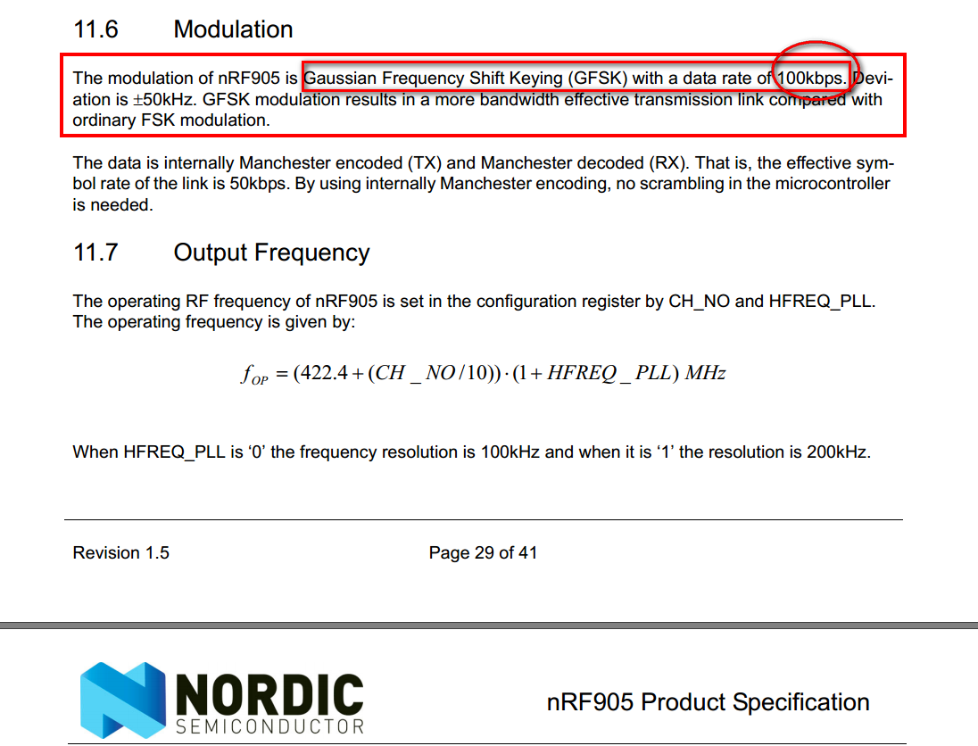

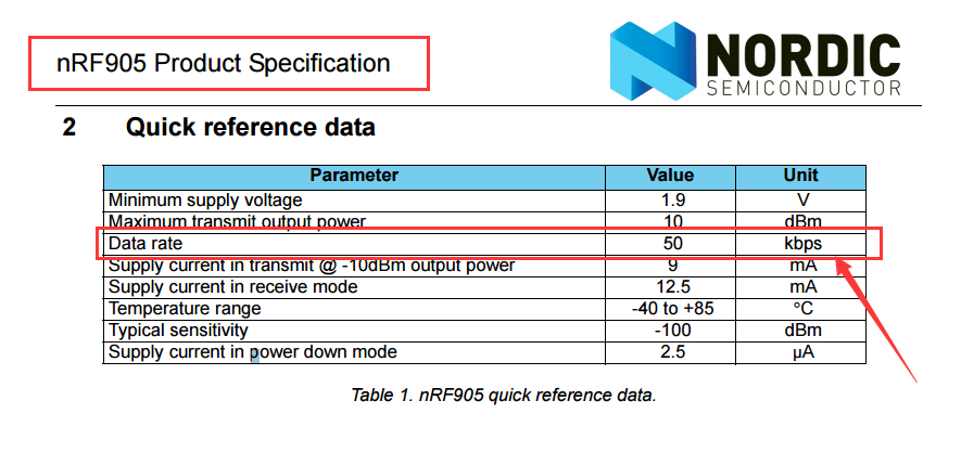

顺便问个问题:nRF905的data rate在GFSK时是100kbps,为什么又说有效的符号率是50kbps呢
905的速度到底是多少呢
发表于 2016-3-18 09:49:11 | 显示全部楼层

 楼主| 发表于 2016-3-18 14:43:36 | 显示全部楼层
eric2013:
以官方手册为准:
这个也是官方数据手册中写的呢,,,,,,,这手册怎么前后矛盾呢
发表于 2016-3-18 15:11:25 | 显示全部楼层
回 小狐狸 的帖子
小狐狸:这个也是官方数据手册中写的呢,,,,,,,这手册怎么前后矛盾呢
....... (2016-03-18 14:43)
不矛盾,看第二小段。有效值50kbps
你这个地方只是手册在讲解。

 楼主| 发表于 2016-3-18 15:59:52 | 显示全部楼层
eric2013:不矛盾,看第二小段。有效值50kbps
你这个地方只是手册在讲解。
 (2016-03-18 15:11)
嗯,第二段说有效的符号率是50K
最近在弄Si4438和905的通信,给4438配的数据速率只能配100K,配50K二者无法通信。
刚开始一直设置的50,一直不通,最后看到了100K,后才通了
发表于 2016-3-18 21:49:41 | 显示全部楼层
回 小狐狸 的帖子
小狐狸:嗯,第二段说有效的符号率是50K
....... (2016-03-18 15:59)
那应该就是100Kbps。

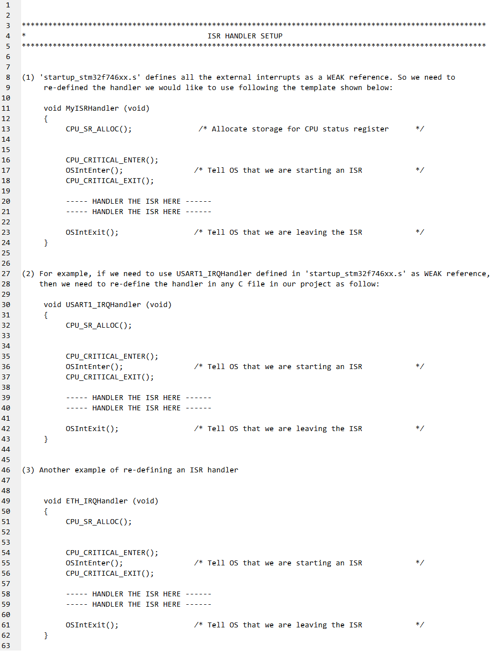

uCOS-III或者II的规范中断写法:

发表于 2016-5-12 12:08:31 | 显示全部楼层
1. 情况一,会将中断级任务切换关闭调用,因为有中断嵌套,最有退出到最后一级中断嵌套时才会执中断级任务切换功能
2 .情况二, 对
发表于 2016-5-12 12:08:46 | 显示全部楼层
2 .情况二, 对
