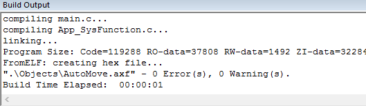

    废话不说了,先说问题吧,今天学习例程"V6-821_uCOS-II实验_uCOS-II+STemWin5.28+FatFS综合", 突然想到之前的平台都是
把系统封装好的,所以也想试试,然后就把User和GUI_Demo里面的文件删除,只保留系统和驱动,然后生成lib。
   然后还是用这个例程里面的Main和相关函数和刚刚生成的lib重新建立一个工程,最后编译没有问题,但是下载后屏幕没有任何反应,
度娘查了一下,没有找到答案,麻烦哪位大神教教小生!
附件是新建的工程

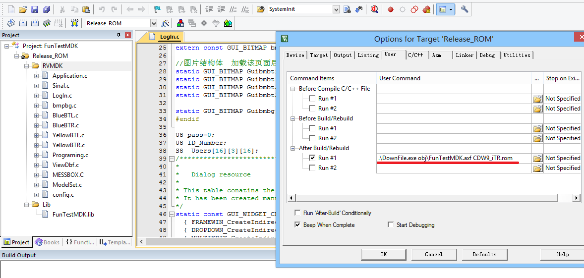

之前接触的那个,不知道怎么做的,有个基本的操作系统,工程都是生成ROM,所有ROM都通过USB下载到NOR flash里面,系统可以选择不同的ROM执行不同的程序,这个思路不错!
18
24
24
 楼主| 发表于 2016-3-13 16:30:24 | 显示全部楼层
这个就是第一次接触的,二次开发的!
下载程序的时候系统挂载USB, 配置里面有个.exe文件,自动下载到nor flash,不用写MCU
下载好之后,直接从系统选择ROM,加载执行。
发表于 2016-3-14 00:13:21 | 显示全部楼层
这个用个IAP+APP应该就可以的,MCU上面写个boot代码,然后把不同的app写到nor flash里面,使用的时候根据需要加载不同的nor flash。

eric2013:这个用个IAP+APP应该就可以的,MCU上面写个boot代码,然后把不同的app写到nor flash里面,使用的时候根据需要加载不同的nor flash。 (2016-03-14 00:13)
不会,先百度学习下,人家都是封装好的,大神有空也弄一个给我们学习学习啊![s:130]
