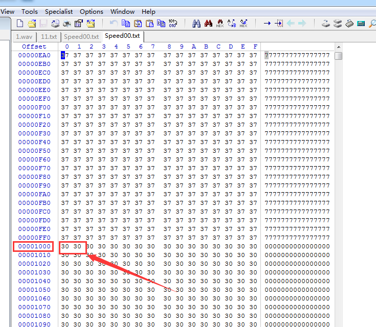

WritefIleTest函数改sd卡,写数据总有00 00 ,而且在每个buff的大小位置会出现:
00 00 30 30 。。。。。。出现在0位置
00 00 30 30 。。。。。。出现在4096位置

在0 4096 8192....这样的位置,会有错误的00 00出来,数据没有正确写入

你移植的有问题,加大栈空间看看,这里是我这里测试的,你上传的那个有问题。
