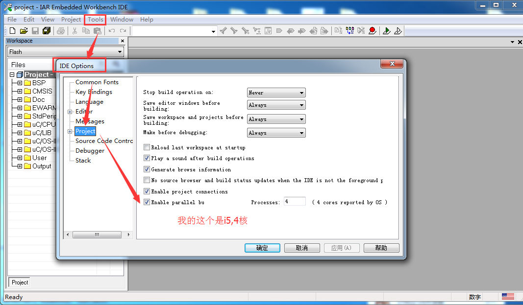

发表于 2016-3-8 15:21:15 | 显示全部楼层
使用固态硬盘,速度杠杠的。
另外现在的IAR支持多核编程,可以设置,速度也不错。

请问 iar 如何设置啊 ??
我目前使用 一代 i7 720的cpu(四核,八线程,主频 1.6G   笔记本的),内存8G,  硬盘使用7200转,
使用编译软件是keil 或者iar,对于同一个项目的程序,iar比keil差不多要快 3/5的速度,
也就是说如果 keil 编 译需要90秒,那么 iar 编译大概就需要25-30秒左右,他们两个怎么差别这么大,我也更换过三星的 250g的ssd的硬盘,
对于编译速度基本没有什么提示或者提示效果不明显,不知道是不是我的cpu不好还是什么原因 ??
发表于 2016-3-9 00:16:47 | 显示全部楼层
回 hpdell 的帖子
hpdell:
请问 iar 如何设置啊 ??
可以使用最新版的IAR7.5
