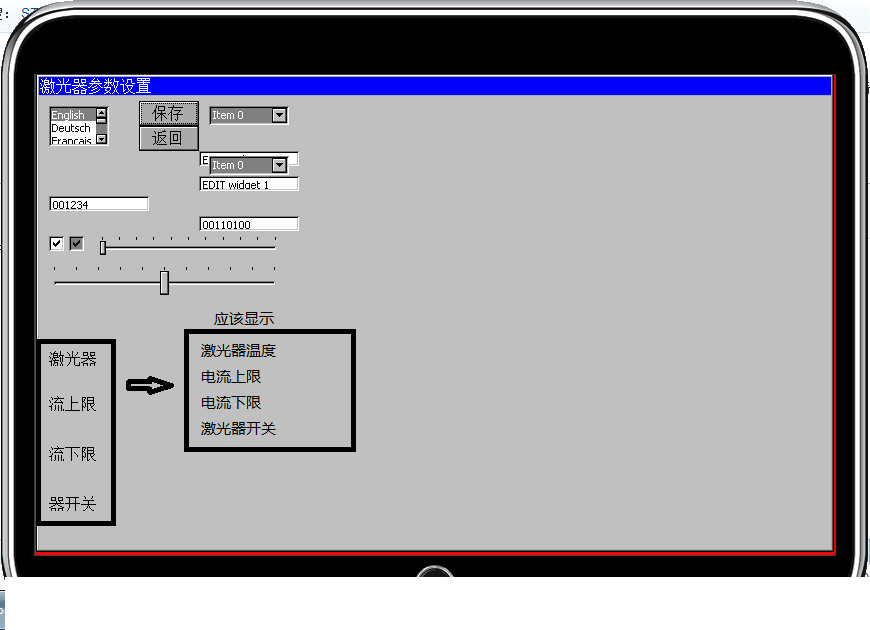

我用ucgui_font.exe生成了几个汉字,button显示都正常,但是text控件显示汉字不全。请问这是怎么回事?
    GUI_SetFont(&GUI_FontHZ_SimSun_16);
    GUI_DispStringHCenterAt("电流上限开关温度设置下限", 160, 100);
这样显示就没问题,放对话框内就那样了。
发表于 2016-3-6 22:05:09 | 显示全部楼层
这个是因为,你定义的text文本控件的显示区域小了,把text文件控件的显示区域弄大些就好了。
 楼主| 发表于 2016-3-7 18:21:49 | 显示全部楼层
eric2013:这个是因为,你定义的text文本控件的显示区域小了,把text文件控件的显示区域弄大些就好了。 (2016-03-06 22:05)
谢谢eric2013,问题解决了。
