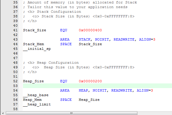

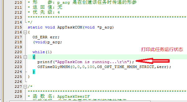

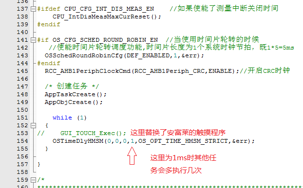

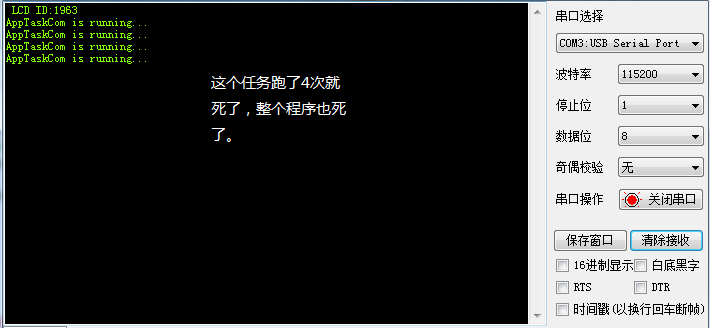

芯片:F407ZGT6,1M flash,
把ERIC老师的例程移植过来的时候提示NO SPACE什么的,感觉是堆栈不够用,我看了下堆栈设置跟ERIC老师的是一样的。然后把任务堆栈都从1024改到了128,编译通过了,但是程序好像只执行了4次就死了,而且触摸屏也没用。
发表于 2016-3-4 19:50:48 | 显示全部楼层
查看下工程生成的.map文件,通过这个文件可以看看那个文件比较耗RAM。
