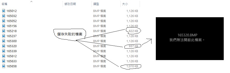

小弟目前 在測試 螢幕截圖程式 發現不怎麼穩定 有時擷取成功 有時失敗
照理來說 截圖的相片容量為 1126KB 為成功的 ,但失敗的都是1126KB以下 (還是有容量),是否表示在寫入資料時有幾筆失敗造成整張圖就失敗等等問題?
p.s 電路板是自己 layout
以下截圖程式 (是參考版主的示波器程式)

发表于 2016-3-2 17:33:48 | 显示全部楼层
先确定下同样的程序是不是在V5板子上面测试没问题,如果没问题的话,那就是硬件布线上的问题。
然后降低下SDIO的时钟看看,或者将SDIO的四线方式改成单线,
