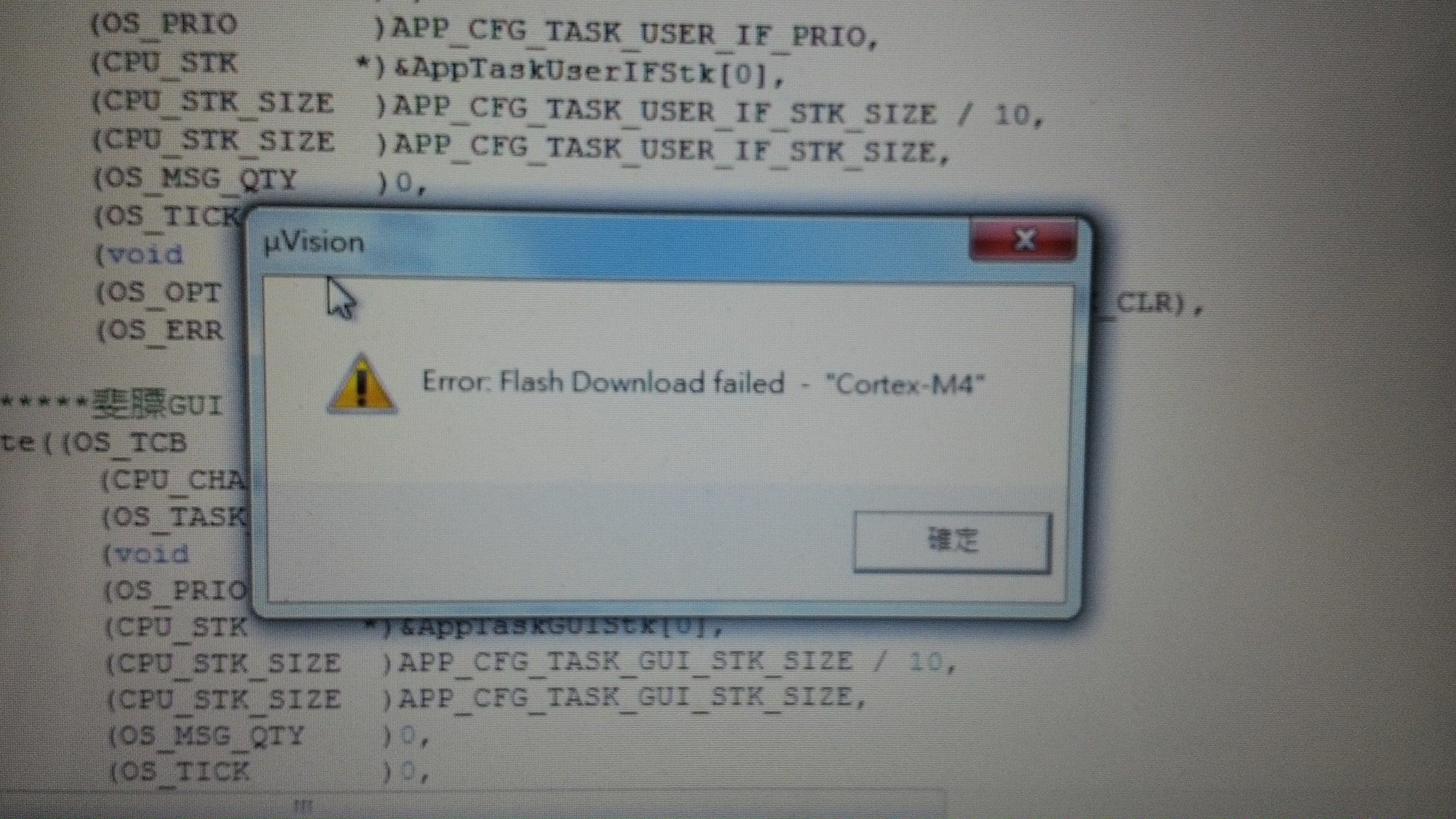

當我load 到 V5 開發板 會出現如附圖片之 錯誤訊息 請問哪裡錯了 ? 該如何解決 ?  謝謝

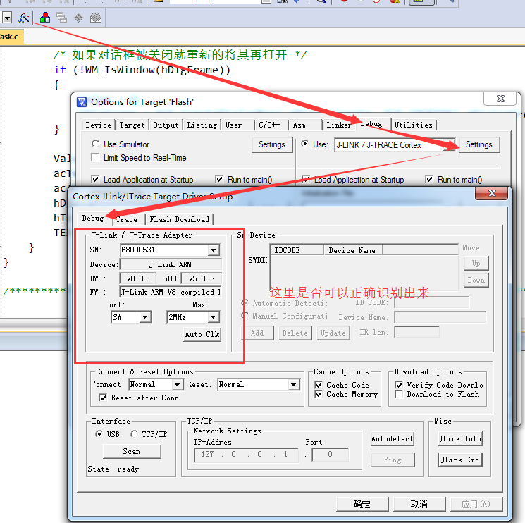

先查看下JLINK是否跟电脑端正确的连接了不,通过MDK的这个选项就可以查看:
如果可以JLINK端没问题的话,也有可能是开发板端的设置问题。可以试试串口ISP下载,
看看能否正确下载,或者JLINK也可以进行ISP下载模式。

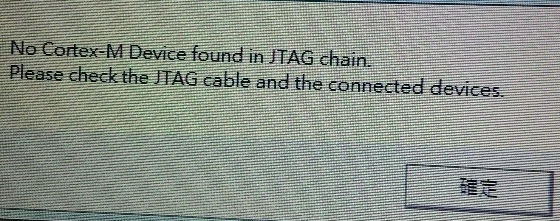

謝謝你回復 並尊照你所說之 setting  但仍會如附圖片錯誤訊息
