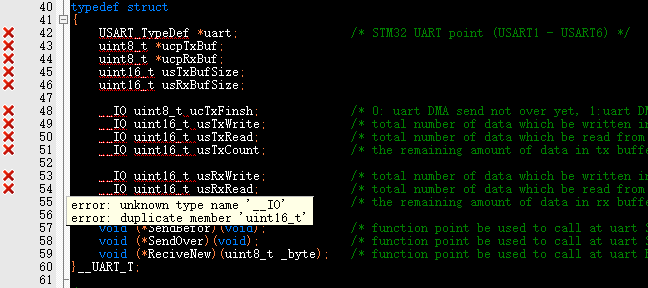

请问在头文件里面这两个错误该如何解决?
可以编程的, 就是会出现 error 不影响程式运行
但会影响头文件的除错
例如:
.c 定义:
void bsp_InitUart (uint8_t _debug);
.h 声明:
void bsp_InitUart (void);
不会报错

没事的,是MDK的语法检测功能还比较弱,不能正常的检测,编译是是没问题的。
但会影响头文件的除错
例如:
.c 定义:
.h 声明:
不报错

在这个文件头加上stm32f4xx.h试试,
MDK语法检测功能太弱,凑合用。

成了,补上的确就没问题了
感谢硬汉兄的帮忙
