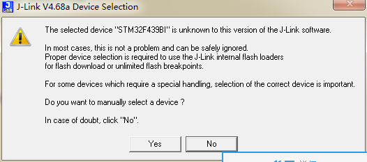

今天板子刚到,我用我之前的JlinkV8往V6板子上下载开发板例程的时候,会出现如图的提示,我点击了是,然后有个选择页面,我选择了M4,程序能正常下载,想问下出现这是什么情况?要刷固件吗? jlinv8wenti.png

升级固件,现在已经5.xx版本了,4.68a的确有些老了,看提示是不支持429BI。

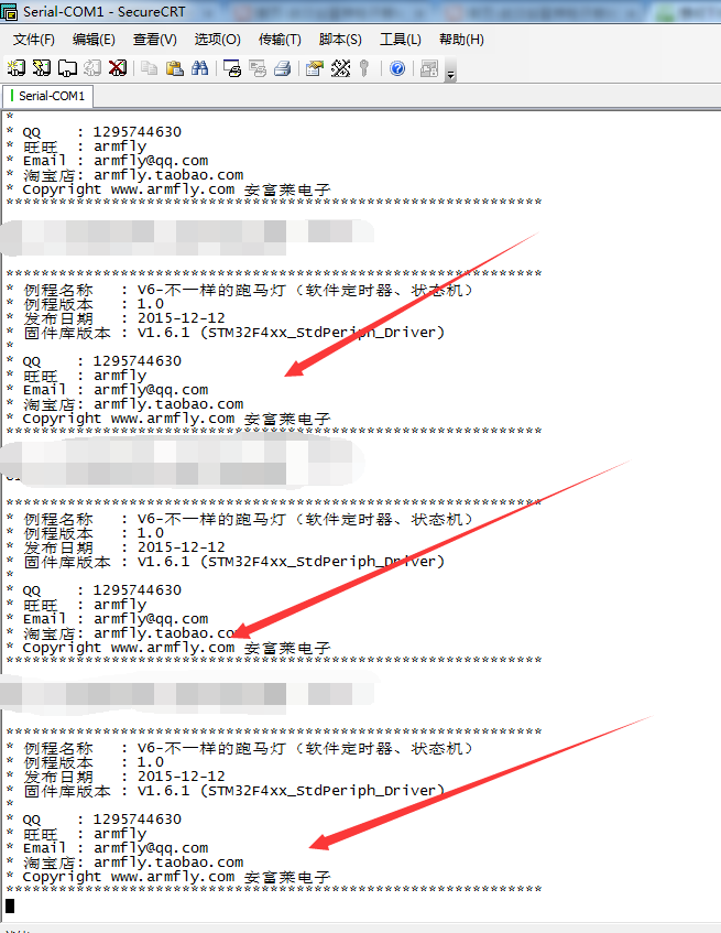

LED的例子任意复位,我这里很流畅,是不是你那里串口线没有接好,看串口打印即可。复位一次打印一次标题:

eric2013:LED的例子任意复位,我这里很流畅,是不是你那里串口线没有接好,看串口打印即可。复位一次打印一次标题:
(2016-02-03 17:08)
回来我再找找是什么原因,看你们的程序风格特别喜欢,以后得多学习学习
