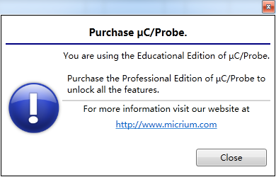

实际测试教育版效果,春节后基于教育版给家大家做一个MDK和IAR使用uC/Probe
的简易使用教程。
教育版有个不爽的地方就是每次使用都弹出这个对话框:

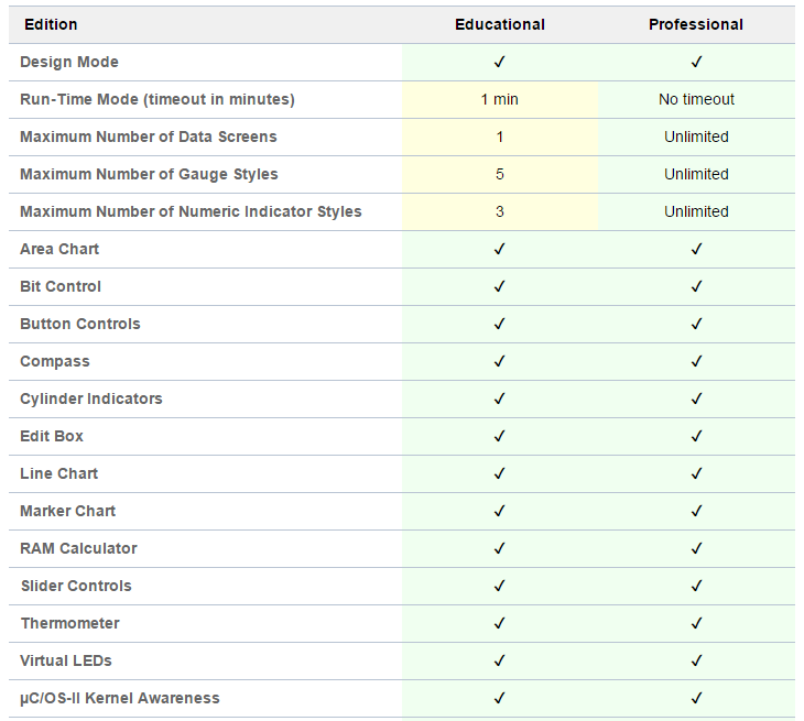

教育版和专业版的区别:

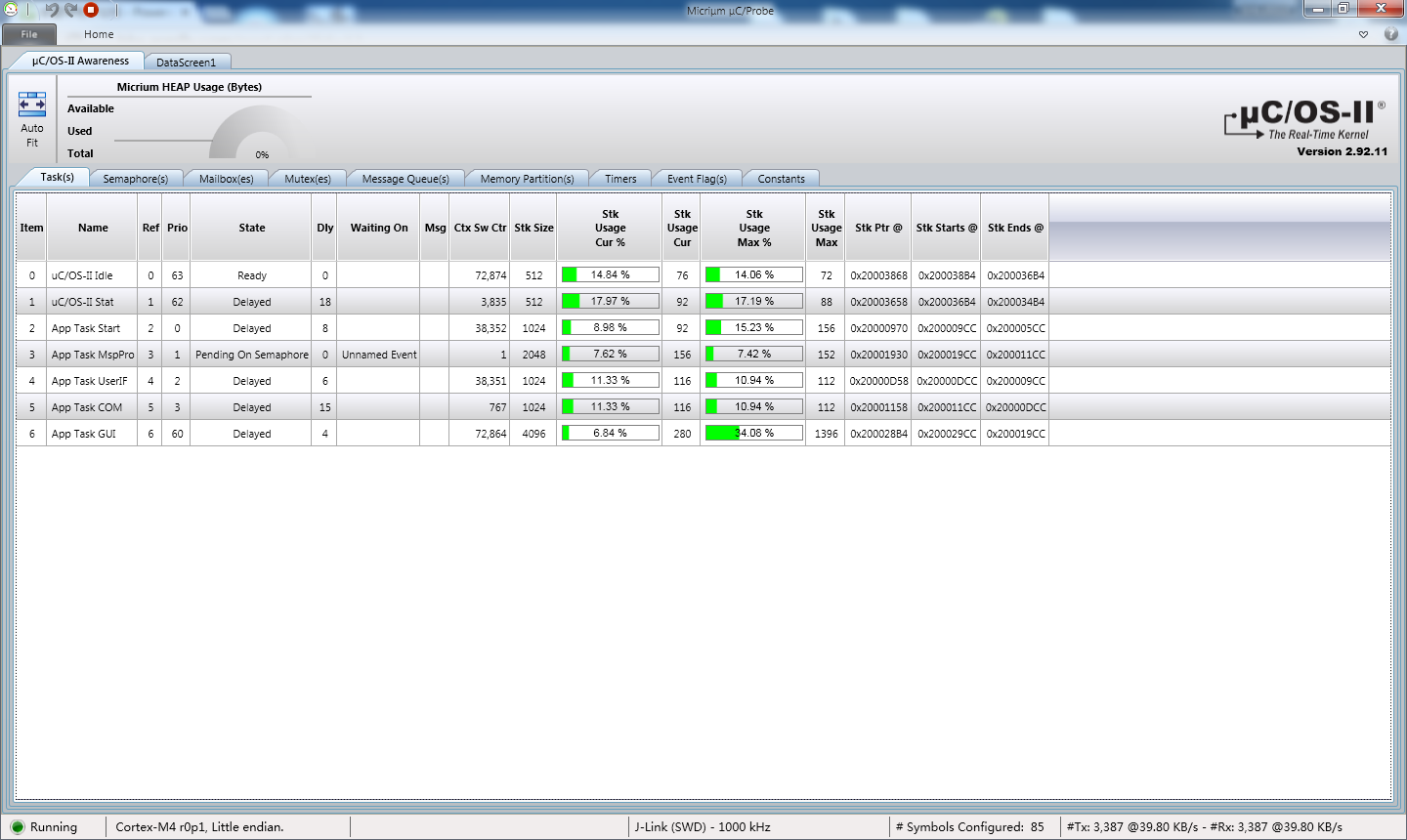

发表于 2016-7-1 11:08:14 | 显示全部楼层
楼主您好,我也在使用ucprobe调试ucos,使用jlink,但是cpu内核信息一直看不到,不知道是上位机还是单片设置不对,还请您赐教,感激不尽!

 楼主| 发表于 2016-7-1 11:29:41 | 显示全部楼层
回 zlogon 的帖子
zlogon:楼主您好,我也在使用ucprobe调试ucos,使用jlink,但是cpu内核信息一直看不到,不知道是上位机还是单片设置不对,还请您赐教,感激不尽! (2016-07-01 11:08)
参考这个网友发的测试
https://forum.anfulai.cn/forum.php?mod=viewthread&tid=19831

发表于 2016-7-3 18:03:16 | 显示全部楼层
您好,您提到的贴子里,用的是ucosiii,
ucosii的调试资料网上很少,基本没有,
我查了官方手册,里面只是简略的说要使能几个宏和函数,
但是这几个宏和函数我在ucosii中没有找到。很奇怪
看到您已经在ucprobe显示了内核信息,冒昧问下,您的工程里面有什么特殊配置吗?

发表于 2016-7-3 18:04:10 | 显示全部楼层
再补充一下,我用的jlink-v8,编译环境是keil4.7
乱我心者,今日之日多烦忧
 楼主| 发表于 2016-7-4 01:25:21 | 显示全部楼层
回 zlogon 的帖子
zlogon:再补充一下,我用的jlink-v8,编译环境是keil4.7 (2016-07-03 18:04)
uCOS-II和III的设置是一样的。
发表于 2016-7-4 10:02:33 | 显示全部楼层
问下您有ucprobe调试的模板吗?我按照官方手册里的方法确实没成功,内核信息界面全是空白。。。
乱我心者,今日之日多烦忧

 楼主| 发表于 2016-7-5 10:09:52 | 显示全部楼层
回 zlogon 的帖子
zlogon:问下您有ucprobe调试的模板吗?我按照官方手册里的方法确实没成功,内核信息界面全是空白。。。 (2016-07-04 10:03)
就参照我上面发的帖子的地址就可以了,另外就是MDK不要做任何优化,uCOS的所有配置功能全开。
