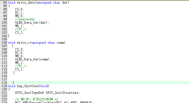

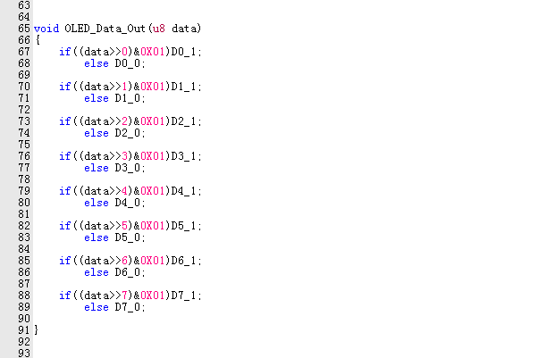

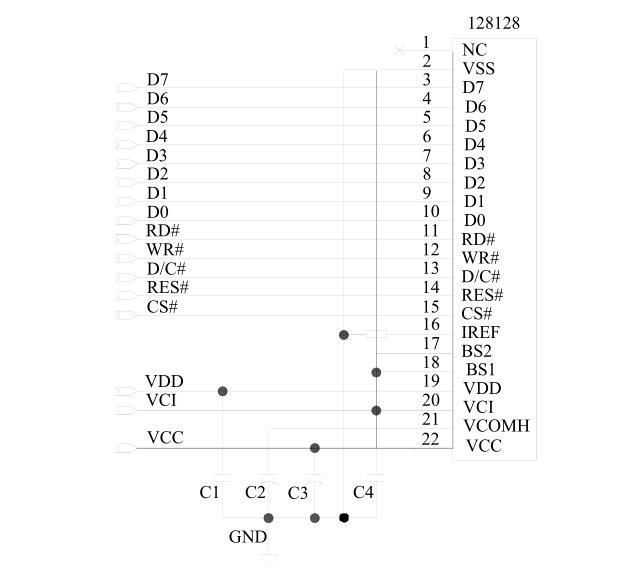

如题,在淘宝买了个oled128*128的,点屏不行,用的是F407的V5开发板,
手册给出的8080并口连接图如下,已经检查了4/5次,保证IO口都接对,外围电路也对
需要连接到MCU的IO口对应图,如下:
    #define GPIO_PORT_RD    GPIOE
    #define GPIO_PIN_RD        GPIO_Pin_11
    #define GPIO_PORT_RW    GPIOE
    #define GPIO_PIN_RW        GPIO_Pin_12
    #define GPIO_PORT_DC    GPIOE
    #define GPIO_PIN_DC    GPIO_Pin_13
    #define GPIO_PORT_RES    GPIOE
    #define GPIO_PIN_RES    GPIO_Pin_14
    #define GPIO_PORT_CS   GPIOE
    #define GPIO_PIN_CS    GPIO_Pin_15
    /*OLEDêy¾Yòy½Å*/
    #define GPIO_PORT_D0    GPIOD
    #define GPIO_PIN_D0        GPIO_Pin_14
    #define GPIO_PORT_D1    GPIOD
    #define GPIO_PIN_D1        GPIO_Pin_15
    #define GPIO_PORT_D2    GPIOD
    #define GPIO_PIN_D2        GPIO_Pin_0
    #define GPIO_PORT_D3    GPIOD
    #define GPIO_PIN_D3        GPIO_Pin_1
    #define GPIO_PORT_D4    GPIOE
    #define GPIO_PIN_D4        GPIO_Pin_7
    #define GPIO_PORT_D5    GPIOE
    #define GPIO_PIN_D5        GPIO_Pin_8
    #define GPIO_PORT_D6    GPIOE
    #define GPIO_PIN_D6        GPIO_Pin_9
    #define GPIO_PORT_D7    GPIOE
    #define GPIO_PIN_D7        GPIO_Pin_10
我的程序配置如下:
但就是点不亮,之前有一次配置错误,OLED亮起来了,但是是不受控制的(证明OLED没坏)
后面还有淘宝给的附件,他说用的51点亮的。 求解答什么问题~

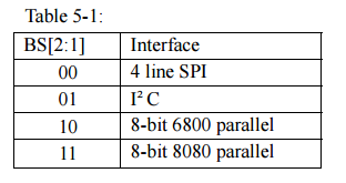

这图BS2跟BS1的怎麽看着怪着?
照这表来看
8080要BS2跟BS1都得置高
这部分确认过吗?
103
31
31
 楼主| 发表于 2016-1-28 17:53:48 | 显示全部楼层
回 ptiinngg 的帖子
ptiinngg:这图BS2跟BS1的怎麽看着怪着?
照这表来看
8080要BS2跟BS1都得置高
这部分确认过吗? (2016-01-28 17:42)
确定,BS0应该是他内部置0了。 BS1,BS2我接到VCI--3.3V去

今天我用stc89c52去驱动没问题,我怀疑是f407的IO口配置有问题? 管教都接对了~
