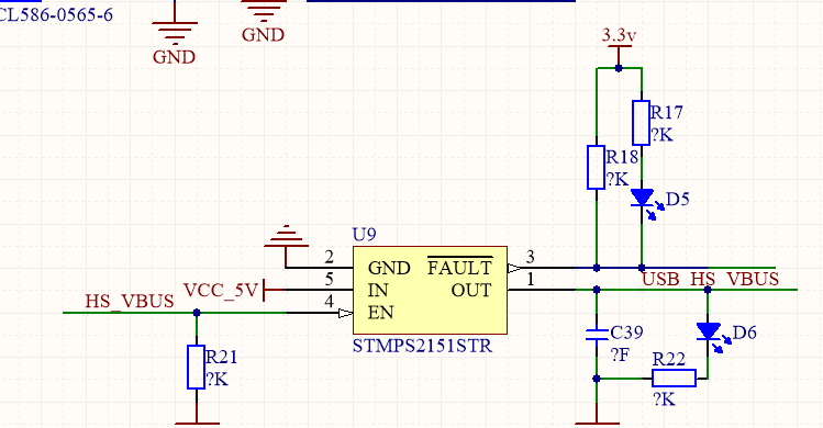

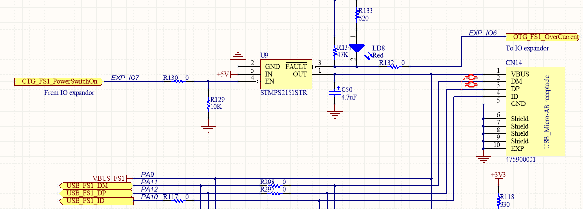

最近设计一个stm32f429的otg,看到官方的设计
这样插入优盘能自动打开5v的电源吗?
我想改成这样的
插入设备,就自动打开了5v电源,大家看看这样可以不?
有什么问题,我也不是太懂

发表于 2016-1-31 11:56:25 | 显示全部楼层
我昨天刚好研究了一天,如果你要插入设备直接上电(单向),(官方是双向OTG设计),你都不需要STMPS2151STR电源芯片,参考安富莱407usb口设计即可
