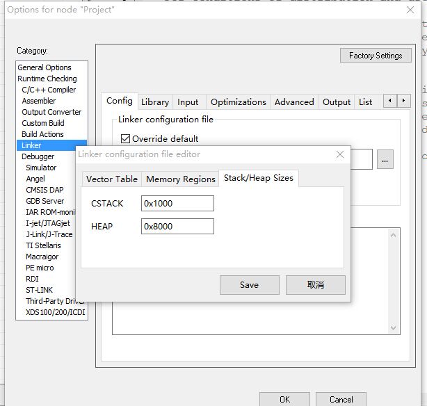

 楼主| 发表于 2016-1-11 16:35:44 | 显示全部楼层
eric2013:
有例子的,直接运行官方的那个解码或者编码的例子。
另外要加大堆空间,也就是启动代码里面的HEAP_SIZE。
估计就是你所的问题了,
刚刚看了官网的配置如下:
自己的设置如下:
相差太大了,那如果这样的话,使用 libjpeg 库解码是不是很浪费资源了啊 ????
