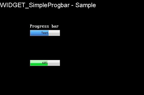

能否在同一窗口显示不同的皮肤。比如图中的进度条,显示两种不同的配色。

好像不行哦,具体我还没有试过,当前皮肤色好像是只能统一修改,不过你可以尝试下,具体皮肤色这块,我还每怎么研究过。

在同一窗口,应该是不可以的。因为皮肤设置一般在窗口的初始化 case WM_INIT_DIALOG: 中进行。
  分开两个窗口就行了~

void PROGBAR_SetBarColor(PROGBAR_Handle hObj, unsigned int Index,GUI_COLOR Color);
设置进度条的颜色。
部分控件有颜色修改函数是可以单独控制颜色的,主要还是看emWin是否有提供接口函数,如果有直接调用就可以了
如果没有的话就只能使用统一效果了
