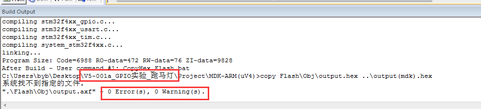

发表于 2016-1-3 09:48:00 | 显示全部楼层
从我们的网盘下载新的版本:光盘链接:http://pan.baidu.com/s/1o7oNX1o  密码:d4qe
我这里编译没问题的:
