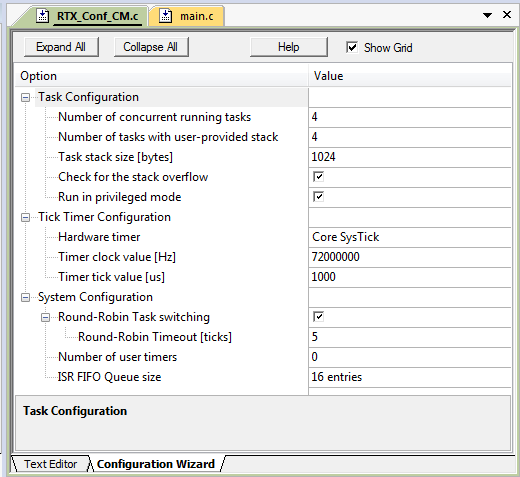

RTX配置:
    RTX配置向导详情如下:
u  Task Configuration
l Number of concurrent running tasks
    允许创建4个任务,实际创建了如下四个任务
                    AppTaskUserIF任务   :按键消息处理。
                    AppTaskLED任务     :LED闪烁。
                    AppTaskMsgPro任务 :消息处理,这里是用作LED闪烁和串口打印任务正在运行。
                    AppTaskStart任务    :启动任务,也是最高优先级任务,这里实现按键扫描。
l Number of tasks with user-provided stack
    创建的4个任务都是采用自定义堆栈方式。

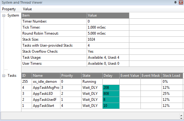

RTX任务调试信息:
程序设计:

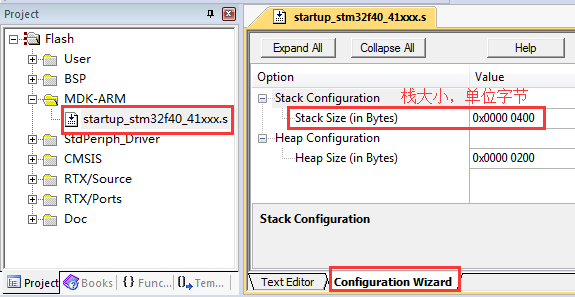

u  任务栈大小分配:
    staticuint64_t AppTaskUserIFStk[512/8];   /* 任务栈 */
    staticuint64_t AppTaskLEDStk[256/8];      /* 任务栈 */
    staticuint64_t AppTaskMsgProStk[512/8];  /* 任务栈 */
    staticuint64_t AppTaskStartStk[512/8];     /* 任务栈 */
      将任务栈定义成uint64_t类型可以保证任务栈是8字节对齐的,8字节对齐的含义就是数组的首地址对8求余等于0。如果不做8字节对齐的话,部分C语言库函数,浮点运算和uint64_t类型数据运算会出问题。
u  系统栈大小分配:
u  RTX初始化:

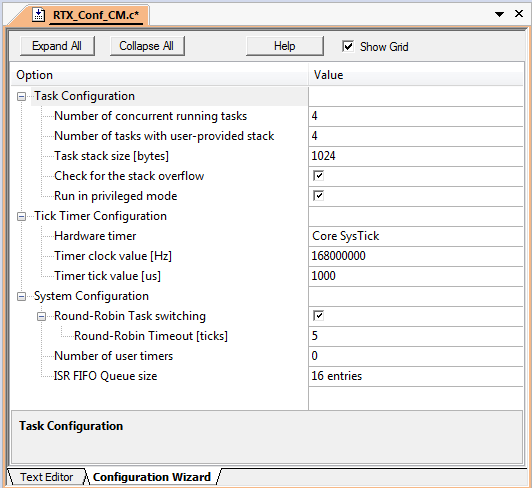

RTX配置:
    RTX配置向导详情如下:
    创建的4个任务都是采用自定义堆栈方式。
RTX任务调试信息:
程序设计:
