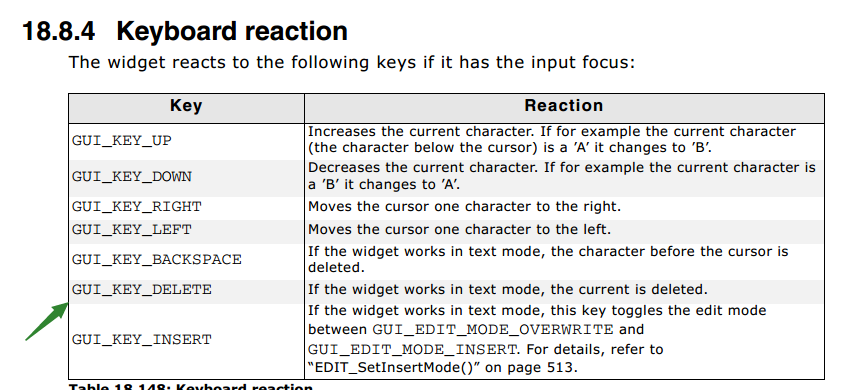

Edit控件里只有个Edit_AddKey()来添加字符,该如何来删除一个字符或者清空所有字符呢?

我使用下面的代码想实现删除字符的功能,可是没有反应,还请硬汉大哥帮忙看下,谢谢。
hItem = WM_GetDialogItem(pMsg->hWin, ID_EDIT_0);
if(WM_HasFocus(hItem) != 1)
    WM_SetFocus(hItem);
GUI_SendKeyMsg(GUI_KEY_DELETE, 1);

按说没问题的,你现在的是外部按键在控制吗,还是emWin创建的button在控制。

我用的是emWin创建的button在控制。现在只有用土方法了
CursorPos = EDIT_GetCursorCharPos(hItemEdit);
if(CursorPos == 0)
         break;
else
        EDIT_GetText(hItemEdit,KeyBuffer, CursorPos);
        EDIT_SetText(hItemEdit, KeyBuffer);

可以发送消息的,你看下这个例子,注意将你的button设置禁止聚焦,因为
GUI_SendKeyMsg是给聚焦的控件或者窗口发消息的。
https://forum.anfulai.cn/forum.php?mod=viewthread&tid=6042

好的,感谢硬汉大哥。我再好好研究一下这个例程,之前一直没看懂。
