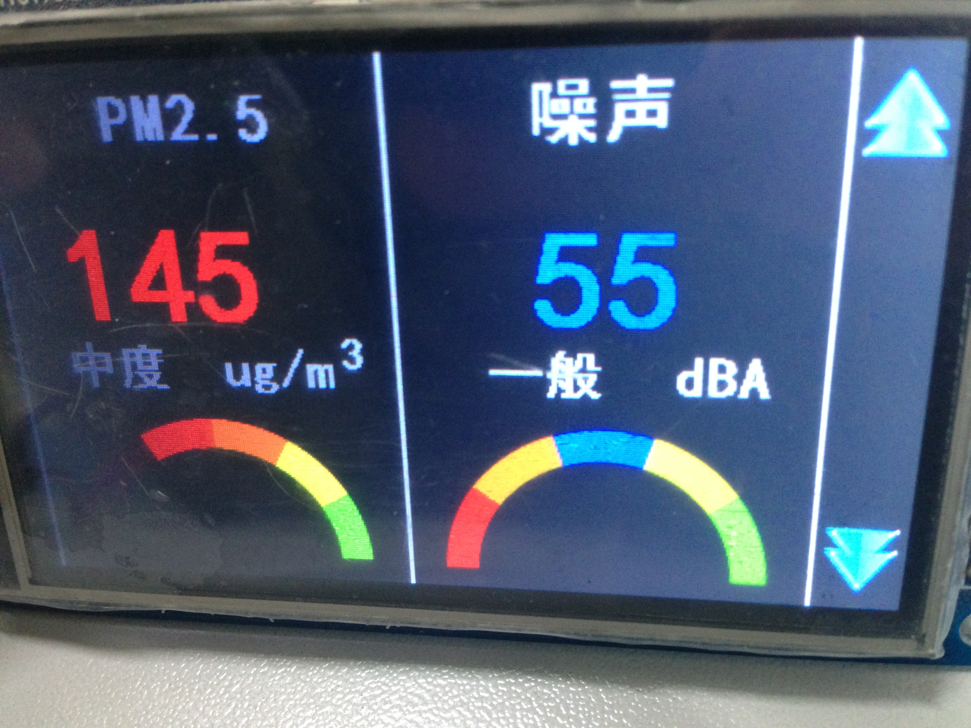

在绘制一个如下的界面,按上下图标,2个屏切换后是没有问题的。
但是如果绘制了指针,再切换屏后就出问题了,圆弧的坐标怎么不对了
以下是我绘制指针的函数,就是模拟器上的一个代码

发表于 2015-12-18 22:35:35 | 显示全部楼层
你切屏是怎么切换的,清屏后重新绘制吗

 楼主| 发表于 2015-12-19 17:21:29 | 显示全部楼层
是的,清屏后重新绘制
再传个我显示仪表指针的图片。就是显示了这个指针后就有问题了

我切屏后,背景是重新绘制,有GUI_Init();,有GUI_Clear();修改圆弧的坐标也有反应,只是不是在正确的坐标位置, 还是像上图一样,在上方很小的显示
不知道该如何查原因了。

 楼主| 发表于 2015-12-23 17:40:40 | 显示全部楼层
做过测试,正如上面第一个和第二个图片,就是切换的效果,也就是说没有画指针时可以切换,并且没有问题。
如果画了指针,原来没有问题的图片,显示就有问题了,在屏下部分显示的圆弧,就跑到了上方了,而且变小了。
