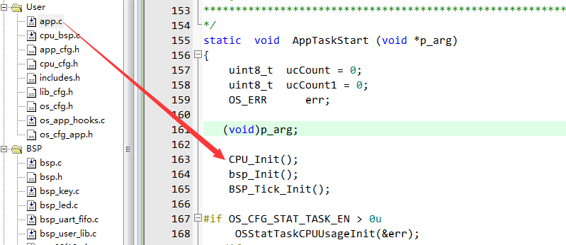

使用前请初始化
us延迟的实现在bsp.c文件里面:

其实bsp_DelayUS也是可以用的,这个只是读操作,不影响滴答定时器,就是关闭滴答定时器中断时就不行了。或者滴答定时器没有初始化之前需要us延迟。
