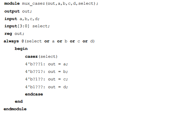

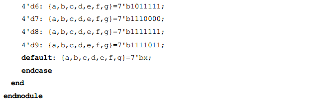

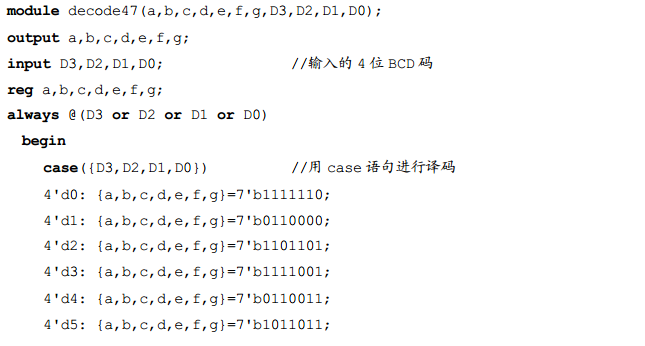

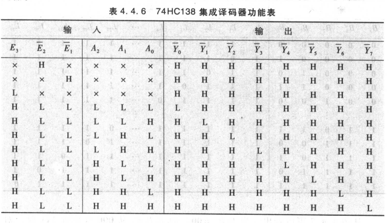

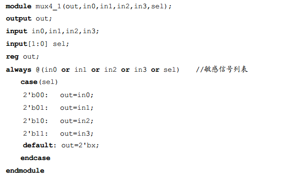

       译码器也比较的常见,这里贴一个138译码器的功能表,方便于Verilog程序的编写
2.1  Verilog例子
    2.1.1 BCD码——七段数码管显示译码器
    2.1.2 用casez描述的数据选择器
    2.1.3  3-8译码器
  2.1.4  七段数码管
     2.1.5  用case语句描述的4选1数据选择器
