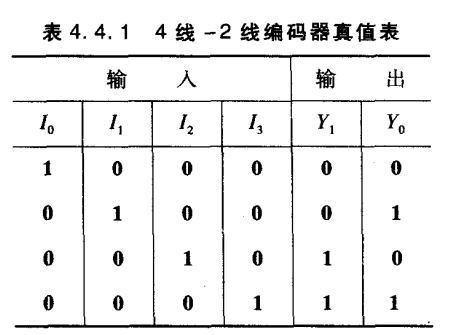

1.1  普通编码器
       不能解决两个及其以上的输入有效时的编码处理。

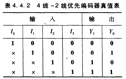

1.2  优先编码器
       只对优先级最高的进行编码,但是还有一个问题,就是输入都是0的时候怎么区分出来。

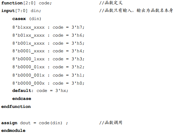

   1.3.1  用函数和 case 语句描述的编码器(不含优先顺序)

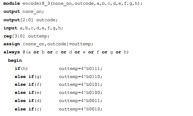

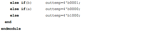

   1.3.2  8-3优先编码器

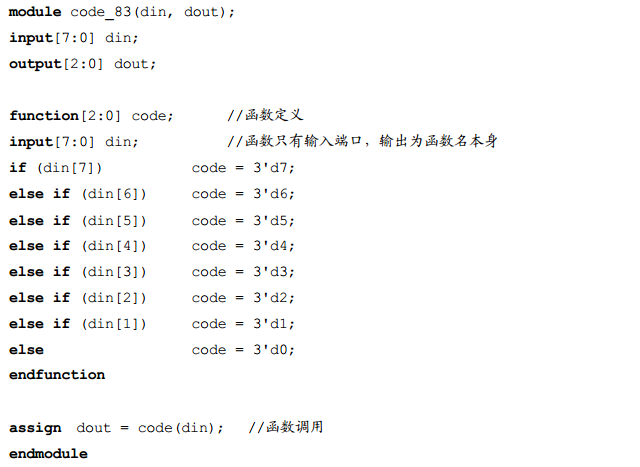

   1.3.3  用函数定义的8-3优先编码器
