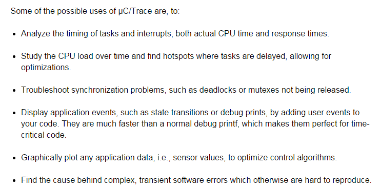

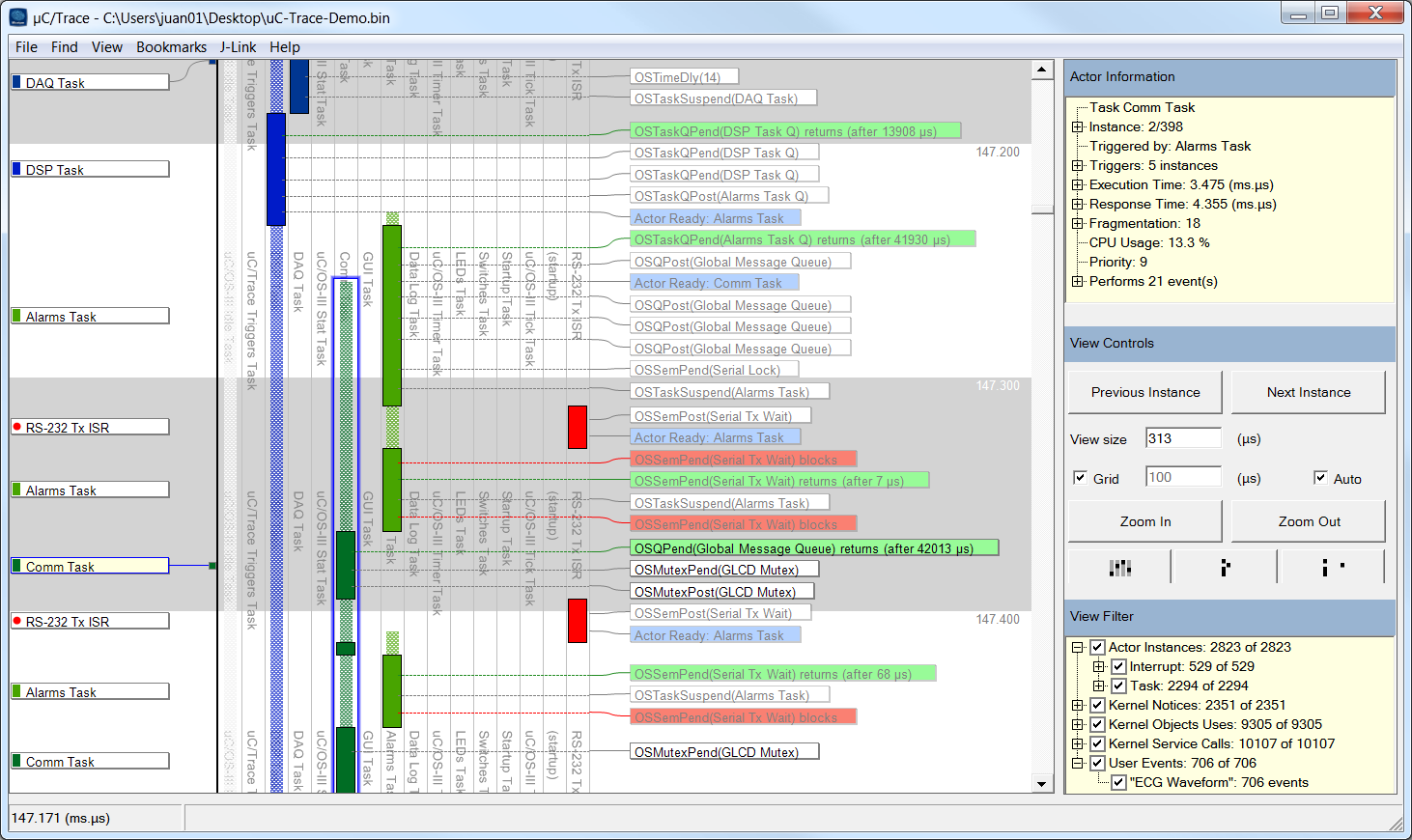

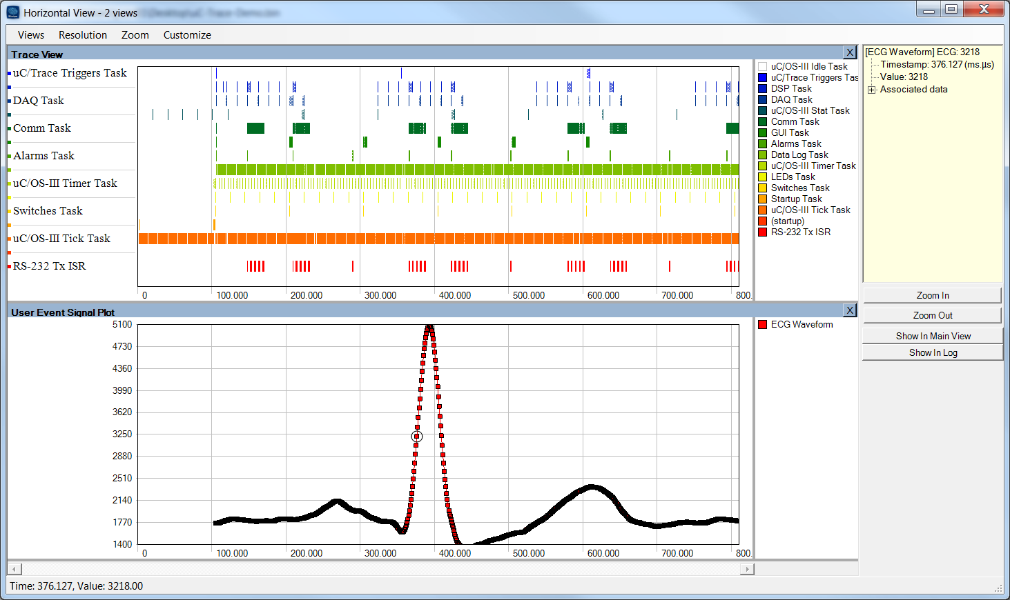

[μCOS-III] Micrium推出的 μC/Trace上位机组件,实时跟踪并显示OS的运行状态
发表于 2015-12-1 18:20:21 | 显示全部楼层 |阅读模式
官网下载地址:http://micrium.com/tools/uctrace/trial/
功能介绍:http://micrium.com/tools/uctrace/overview/
