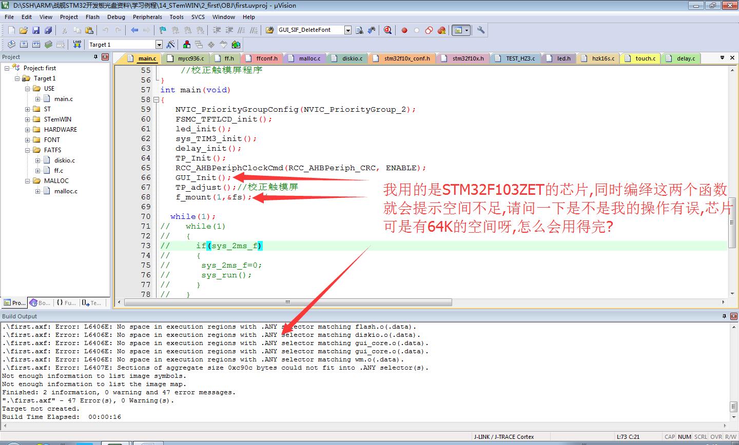

[emWin] 管理员,编绎提示空间不足,怎么办呀?

查看,map文件,看看那个源文件比较耗ram资源。再锁定那个函数比较耗资源。

 楼主| 发表于 2015-11-26 14:01:31 | 显示全部楼层
first.rar (19 KB, 下载次数: 70)
管理员,你方便帮我看一下吗?

 楼主| 发表于 2015-11-26 14:08:13 | 显示全部楼层
其实我还有一个疑问,我的板子有一个外部的SRAM,(IS62WV51216)我想把emWIN的变量放在处部的SRAM里,可以吗?请问一下这样的操作合理吗?

 楼主| 发表于 2015-11-26 14:08:58 | 显示全部楼层
回 lgh050706 的帖子
lgh050706:
管理员,你方便帮我看一下吗? (2015-11-26 14:01)
我不太会看了
发表于 2015-11-26 14:56:46 | 显示全部楼层
回 lgh050706 的帖子
lgh050706:我不太会看了 (2015-11-26 14:08)
有时间的话,可以看下我做的11期视频教程最后一期,专门讲解这个map文件
https://forum.anfulai.cn/forum.php?mod=viewthread&tid=15408

 楼主| 发表于 2015-11-26 16:00:58 | 显示全部楼层
好的,谢谢,正在看,其实我还有一个疑问,我的板子有一个外部的SRAM,(IS62WV51216)我想把emWIN的变量放在处部的SRAM里,可以吗?请问一下这样的操作合理吗?
发表于 2015-11-26 16:03:01 | 显示全部楼层
回 lgh050706 的帖子
lgh050706:好的,谢谢,正在看,其实我还有一个疑问,我的板子有一个外部的SRAM,(IS62WV51216)我想把emWIN的变量放在处部的SRAM里,可以吗?请问一下这样的操作合理吗? (2015-11-26 16:00)
直接将emWin动态内存设置为外部SRAM更方便。

 楼主| 发表于 2015-11-26 17:58:23 | 显示全部楼层
eric2013:直接将emWin动态内存设置为外部SRAM更方便。 (2015-11-26 16:03)
谢谢管理员,那有没有教程能让我参考一下吗?谢谢
发表于 2015-11-27 00:06:29 | 显示全部楼层
回 lgh050706 的帖子
lgh050706:谢谢管理员,那有没有教程能让我参考一下吗?谢谢 (2015-11-26 17:58)
很多可以参考,比如参考这个吧:
https://forum.anfulai.cn/forum.php?mod=viewthread&tid=14645

发表于 2015-11-27 09:32:03 | 显示全部楼层
你那个是给emwin分配的空间太大了吧
