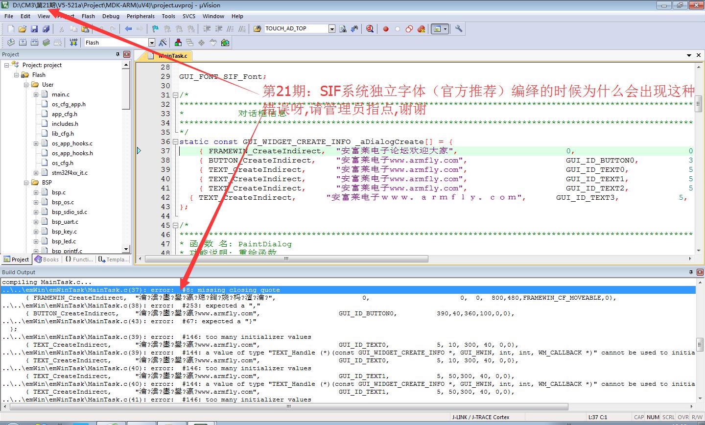

[emWin] 第21期:SIF系统独立字体(官方推荐)编绎出错,请管理员指点

 楼主| 发表于 2015-11-11 11:57:26 | 显示全部楼层
问题找到了,要把他改为UTF-8的编码格式
发表于 2015-11-11 15:27:28 | 显示全部楼层
从MDK5.1X开始,对UTF-8编码的源文件,解码会出问题,
你截图中的MainTask.C文件属性改成UTF-8编码了。
暂时解决办法是使用MDK4.XX任何版本都可以。其它的办法不能从根本上解决。

发表于 2015-12-15 15:08:45 | 显示全部楼层
eric2013:从MDK5.1X开始,对UTF-8编码的源文件,解码会出问题,
 (2015-11-11 15:27)
请问你们是否试过生成一个常用汉字库,将其放入F407内部FLASH,如果这个字库300多K,估计应该可以吧。
