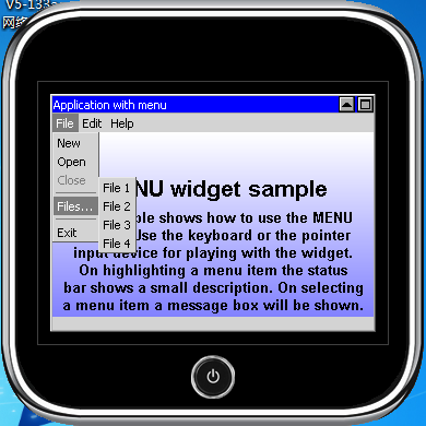

emWin demo 多级菜单
emWin demo 多级菜单
如图,想要实现每级子菜单都是紧靠着上级菜单的右边显示,该怎么实现。时间有限,还没来得及认真研究,麻烦知道的坛友指教一下
发表于 2015-11-6 15:50:54 | 显示全部楼层
我显示的时候是靠右的:
37
37
 楼主| 发表于 2015-11-6 17:29:21 | 显示全部楼层
eric2013:我显示的时候是靠右的:
 (2015-11-06 15:50)
子菜单显示位置的规则好像是:
子菜单距离屏幕左侧的距离等于上级菜单的宽度
所以如果你把File 和 Help换一下位置就会发现和我的截图一样了
发表于 2015-11-7 09:24:10 | 显示全部楼层
回 sealedghost 的帖子
sealedghost:子菜单显示位置的规则好像是:
所以如果你把File 和 Help换一下位置就会发现和我的截图一样了 (2015-11-06 17:29)
这个还真是个问题哦,也没有见到手册API上面哪里可以设置这个。
