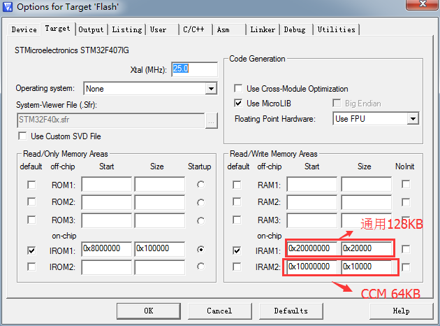

发表于 2015-11-4 21:38:50 | 显示全部楼层
1. CCM的ram空间不能用于DMA,这一点要切记,通用的128KB是可以的。
2. CCM的RAM空间,我是用于uCOS-III的任务栈空间了。不要在MDK的这个地方设置使用CCM(不打前面的对勾就可以了)。
    如果通用的128KB的RAM空间不够用,MDK会从CCM的RAM空间分配。
3. 0x10000000是CCM的首地址
4. TCB_Temp是OS_TCB类型的指针变量,执行一次指针加加操作就会增加sizeof(OS_TCB)大小的字节
     这一点要特别的注意。关于这个问题在C语言的课本上面都有讲解,比如谭浩强C课本的指针章节
5. OS_CFG_IDLE_TASK_STK_SIZE是空闲任务占用的栈大小,这个你可以用过右击变量go to define进行查找的
