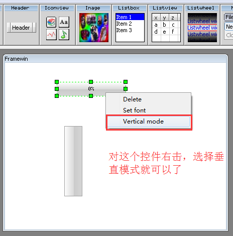

你在用GUIBulder吗,采用下面的这个方法就可以了:

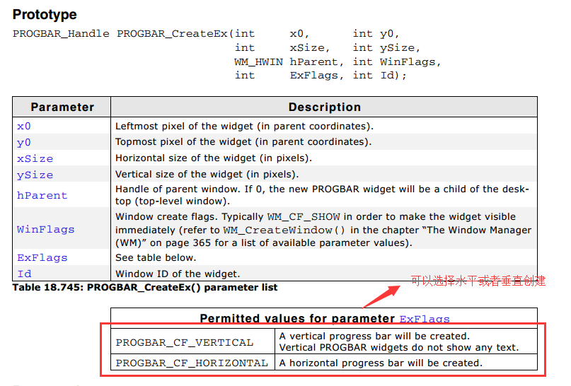

创建的时候就是垂直的,不需要外部SRAM,内部SRAM就够用。

发表于 2015-11-1 22:07:22 | 显示全部楼层
回 labi41 的帖子
labi41:不对啊!GUIBulder创建是水平的,需要旋转才可以。
使用PROGBAR_Create函数创建都是水平的。没找到旋转的函数或者功能。 (2015-11-01 19:48)
[s:125] 不需要旋转,看到我上面发的截图没有,选择垂直模式的就可以了。
发表于 2015-11-1 22:09:39 | 显示全部楼层
