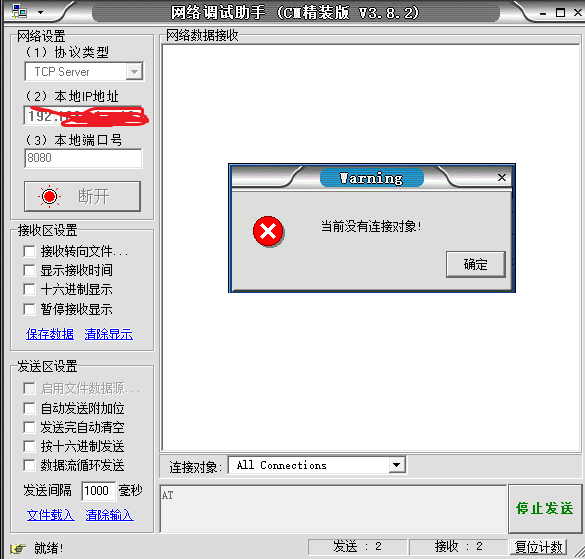

请教下,网络调试助手与 gprs 模块建立连接 ??
[sub][/sub][sup][/sup][strike][/strike]
图片如下:
用这个发送AT指令,提示没有连接,该如何实现与 gprs模块的连接啊 ???

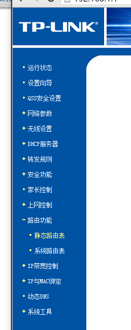

你好,我目前使用 的hi TP-Link 的路由器,里面没有找到 进阶设定,该如何操作啊
83
92
92
发表于 2015-11-2 18:37:02 | 显示全部楼层
在”转发规则“里看一下,是否有对应的设置?

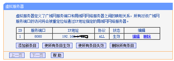

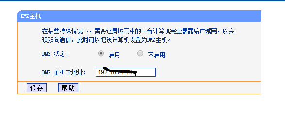

转发规则里面,虚拟服务器、DMZ我貌似都试过了,结果都还是不行,不知道是什么怎么回事啊,望指教!!
设置如下:
上面的IP地址都是我自己电脑的IP地址
