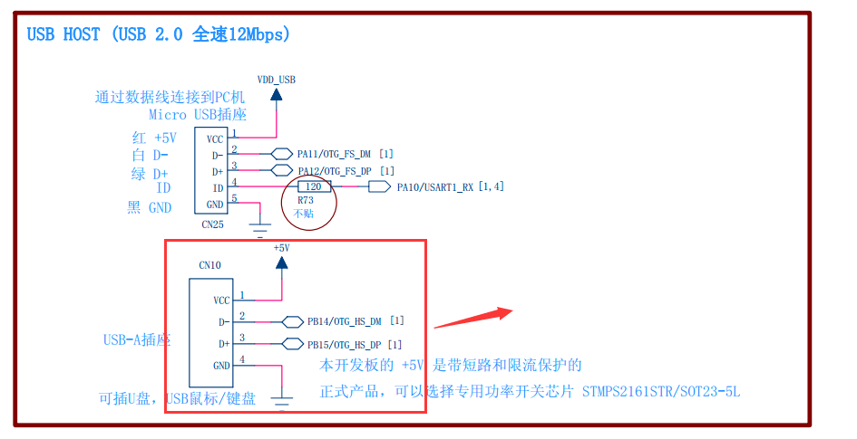

发表于 2015-10-21 00:38:43 | 显示全部楼层
hpdell:
确实是这个问题,最近新的发现是 挂载 文件系统就出问题了,貌似挂载文件系统只识别 磁盘0,
而磁盘1, 2 都不会识别,不知道是什么情况啊 ??
看下你的硬件设计是不是使用的USB HS引脚,这两个引脚我以前测试的确有这个bug
