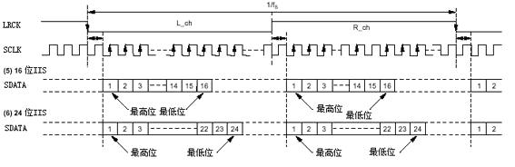

I2S格式的信号无论有多少位有效数据,数据的最高位总是出现在LRCK变化(也就是一帧开始)后的第2个SCLK脉冲处,见下面I2S格式图。
这就使得接收端与发送端的有效位数可以不同。如果接收端能处理的有效位数少于发送端,可以放弃数据帧中多余的低位数据;
如果接收端能处理的有效位数多于发送端,可以自行补足剩余的位。这种同步机制使得数字音频设备的互连更加方便,而且不会造成数据错位。

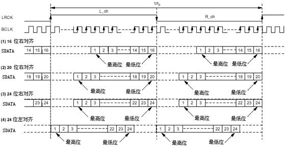

随着技术的发展,在统一的 I2S接口下,出现了多种不同的数据格式。根据SDATA数据相对于LRCK和SCLK的位置不同,分为左对齐(较少使用)、I2S格式(即飞利浦规定的格式)和右对齐(也叫日本格式、普通格式)。
非I2S格式如图:
I2S格式如图:
对非I2S格式而言,为了保证数字音频信号的正确传输,发送端和接收端应该采用相同的数据格式和长度。对I2S格式来说数据长度可以不同。而且帧时钟LRCK高低电平对应左右声道的意义也不同?
注意I2S总线和I2S格式的区别,I2S总线是一种总线标准,I2S格式是飞利浦制定的数据格式。在统一的I2S总线接口下,出现了左对齐和右对齐等非I2S格式。

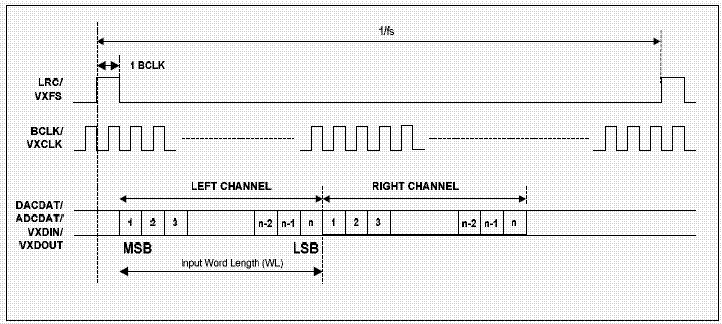

I2S/PCM时序对比
PCM
I2S
