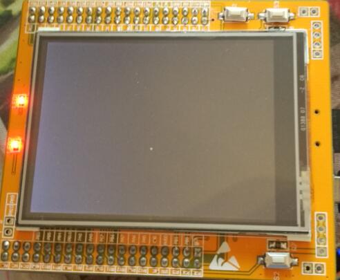

这里把内存设置为30K   此时在开发板上运行点击菜单关闭就死机,进入硬件错误
r0  = 0x 1FFF97BC        内存地址越标了。
r1  = 0x 200039C8
r2  = 0x        4
r3  = 0x 200039C8
r12 = 0x       10
lr  = 0x  800D7C5
pc  = 0x  80035EA
psr = 0x 21000000
#define GUI_NUMBYTES  1024*20      分配20K 内存给他,此时运行正常,点击菜单可以关闭。    后来我设置20K 也不能正常运行了。
以上的程序是在5.26,5.28  都存在这问题。
但是用5.22版本运行上面的程序内存分配多少都可以正常运行。    (其它的版本就没有测试) emwin.rar (4 KB, 下载次数: 57)
菜单源码在附件。哪位高手帮看下是什么问题?万分感激!                        同样的代码在5.26,5.28的模拟器上又是可以正常运行的。

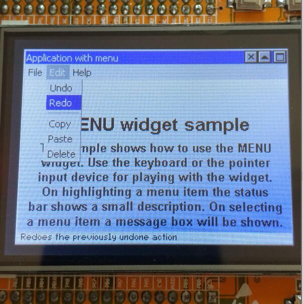

这图是死机的样子,      正常关闭是全黑屏的。
这个是正常关闭的
