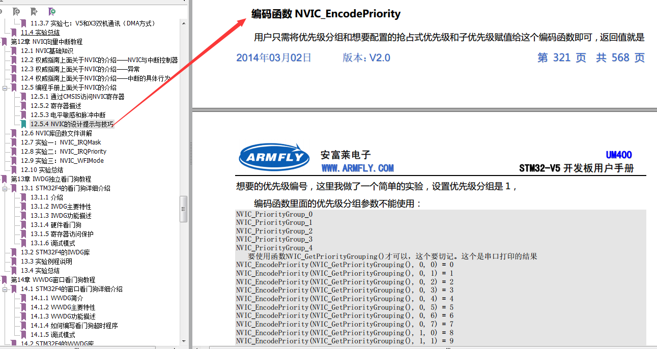

12.6NVIC库函数里面的  编码函数   和   解码函数   是什么意思啊
怎么用
发表于 2015-10-16 09:26:25 | 显示全部楼层
教程这个地方有讲解如何使用:
发表于 2015-10-16 09:26:47 | 显示全部楼层
楼主在使用上面遇到什么问题的话,我们可以交流下。
